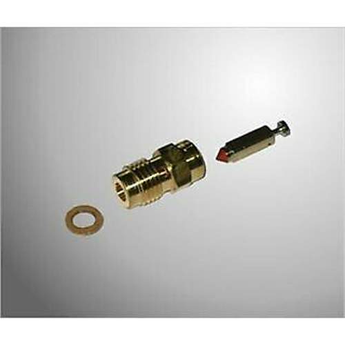

Die Durchflussmenge wird in der Regel im Vergaser durch das Schwimmerventil im Zusammenhang mit der Schwimmerventildüse reguliert. (siehe im Anhang),
Die Durchschnittliche Schwimmerventilgröße liegt bei ca. 200 - 350cc beim Zweitakter bei ca. 200 1/100mm = 2mm, bei Hochleistungs- / Sportmotoren in diesem Hubraumrange bei 250 - 300 1/100mm.

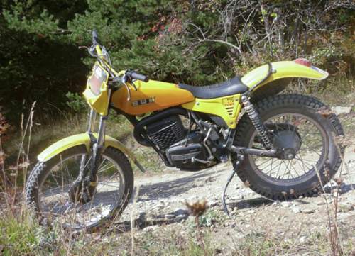

Anbei noch ein echter luftgekühlte 2Takter (Drehschieber) von 1980 im richtigen Einsatz!
Piemont-245
Piemont-343
