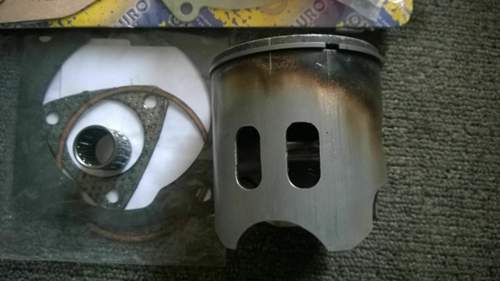

Hi, ich habe da mal eine Frage an das Kuratorium.
Ich bin im Besitz einer von mir neu aufgebauten MZ Ts 250/1 A. Im Zuge des Neuaufbaus wurde von mir der Auspuff von einer speziellen Auspuffschmiede neu in Edelstahl aufgebaut und anschließend (mattsilber) Keramik beschichtet.
Ich hatte nun wärend der Einfahrfase, nach ca. 1500 km einen Kolbenklemmer bei 115 km/h. Kann es sein, das durch die Keramik Beschichtung und die damit verbundene bessere Wärme Isolation, es zu einem Wärmestau und den beschriebenen Problemen kam ? Der Motor war zuvor komplett regeneriert worden. Kolben, Zylinder alle Lager und Sichtungen wurden erneuert. Nach 1500 km Einfahrweg gehe ich davon aus, das das Bike auch mal 1-2 Minuten Vollgas vertagen sollte.
Bin auf Eure Tips gespannt.
MfG Axel

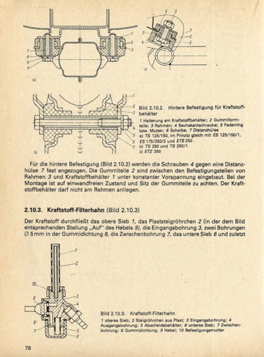

@pa.be schrieb am 23. November 2017 um 22:14:49 Uhr:
Nö nicht OK der Spritfilter und die Durchflussmenge ... scheinst ja davon richtig besessen zu sein???
Wie wär es denn mal mit Physik und Mathe, also Volumenstromberechnung:
Also die Druchflussmenge pro Stunde in Litern ergibt bei einem Schlauch / Rohr mit nur 2mm Durchmesser! und dem üblichen g von 9,81m/s eine Druchflussmenge von 11,1l/h. Soviel verbraucht eine MZ niemals
Da Du meinen Worten keinen Glauben schenkst, hier noch mal Belege aus einer anderen Quelle (Neuber/Müller "Wie helfe ich mir selbst - MZ-Motorräder", 1. Auflage)... auch Neuber/Müller rechnet (ebenso wie Wildschrei) mit einer Spritmenge von 16 Litern pro Stunde, ergibt runtergerechnet ca. 270 ml/min.
Akieccbcbjobbfbn
Hcdepgfefijknhgo
Schöne Info, da steht doch ganz klar drin der Durchfluss beim Benzinhahn soll bei 16 Litern pro Std liegen, dann ist der Benzinhahn frei von Verstopfungen.
Wie in der Zeichnung dargestellt hat der Benzinhahn einen hohen Sieb und dazu in der Drehwelle des Hahn zwei Minibohrungen wo das Benzin entweder im Normalfall oder bei Reserve durchfließt, weil sich im Tank mit der Zeit komischer weise einiges an Zeugs sammelt kann nach einigen Jahren diese "Schlamm" vor allem die Reservefunktion behindern.
Anosntsen bleibe ich dabei 16l/h, soviel Sprit wird der Motor der MZ nicht benötigen, 16l/h das ist der Verbrauch eines großen alten BMW oder Mercedes.
Was hat dass jetzt mit der angeblichen Durchflussminimierung des Öls im Gemisch zu tun?
Weiterhin angeblichen Verstopfung durch Benzinfilter? Der TO hat doch mitgeteilt gerade einmal 1500km auf der Uhr nach aufwändiger (und schöner) Restaurierung!
@pa.be schrieb am 26. November 2017 um 22:51:47 Uhr:
Das sag ich doch die ganze Zeit?!
Aber wenn man nach dem Benzinhahn ein zusätzliches Hindernis (Zusatzfilter) einbaut, dann kann dieses unnötig den Spritfluß behindern.
Dabei gibt es ohnehin schon genügend Möglichkeiten, wieso evtl. nicht genügend Sprit kommt:
- Sieb im Tank zugesetzt
- Vierlochdichtung im Benzinhahn aufgequollen (soll wohl bei schlechten Nachfertigungen nicht ungewöhnlich sein)
- Tankdeckelentlüftung verstopft
Ja, richtig. Da ist original ein Sieb, um groben Dreck zurückzuhalten.
Dieses Sieb ist absolut ausreichend, wenn man tatsächlich trotzdem noch Probleme mit Dreck/Rost etc. hat, die in den Vergaser gelangen, dann sollte man die Ursachen beheben (sprich, Tank reinigen oder sanieren), aber nicht an den Symptomen rumdoktern, indem man einen überflüssigen Zusatzfilter einbaut!
Bei Vollgas kann das durchaus möglich sein.
:confused: Wer schreibt das?
Nee, der Filter macht u. U. komplett dicht, und es gelangt nicht mehr genügend Gemisch bis zum Vergaser.

Zu Deiner Vermutung falsches Hohnen des Zylinders nach dem Schleifen, und dann bei einem Graugusszylinder erst nach 1.500km ein Kolbenklemmer. Dass muss man erst einmal erklären können.
Ich bleibe dabei hier sind mehrere andere Ursachen im Spiel, nimm doch den Kopf und Zylinder runter dann wissen wir evtl. eher was Sache ist.

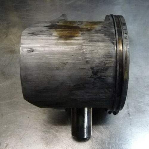

Die Geschwindigkeit ist dabei eher Nebensache, maßgebend ist die Drehzahl..
Weitere Ursachen:
Falschluft am Krümmer
defekter Luftfilter
Dauervollgas oder zu lange Vollgas gegeben, (siehe Klemmspuren des Kolbens auf den letzten beiden Fotos)

Ein RICHTIG eingestellter Motor hält anstandslos Vollgas aus. Es sei immer wieder das Buch "Besser machen" von C. Hertweck empfohlen...
Stimmt. MZ-Motoren sind normalerweise immer vollgasfest.
