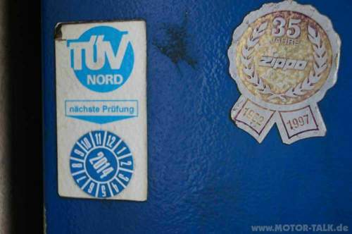

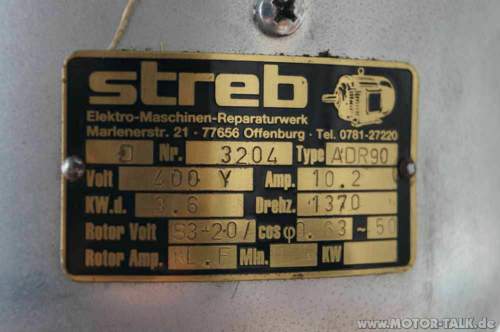

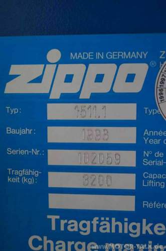

Ja, es ist definitiv eine 1511.1, Baujahr 1998.
Wenn man googelt, findet man auch nur sehr sehr wenig über die 1511.1.
Es ist noch so ein Jubiläumsaufkleber "35 Jahre Zippo" drauf. Vielleicht war es eine Art Sondermodell, auch zum Ende der Bauzeit?
Der Motor hat 3,6 KW, die Bühne hat 3200 KG.

@Ambergauer schrieb am 31. Januar 2015 um 13:24:36 Uhr:
Was ist legendär am Zahnriemen? Legendär im positiven oder negativen Sinne?
... legendär im positiven Sinne da geräuscharm und recht robust, regelmäßige Wartung (Kontrolle der Spannung und Sauberkeit Grundrahmen) vorrausgesetzt!
Zippo gab nicht umsonst damals in den 80-ern eine 4+1 Garantie auf Zahnriemen ...
Du hast übrigens recht, ab Bj. 97, also die beiden letzten Jahre, legte Zippo die .1 - Serie auf, zB. auch die 1526.1 und 1532.1, die 1511 gab es vorher schon (Anfang der 90-er) als 3200 KG- Variante mit 4 kW- Motor, 1506 mit 2500 KG Hubkraft jedoch nur mit 3 kW.
