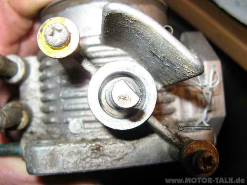

aber was ist mit dem Drosselklappen Potentiometer hängt das zusammen?
Meist nur ein Wackelkontakt oder oxidiert.
Aber ruhig mal genauer anschauen und reiínigen.
Mit dem Ohmmeter ist er schnell geprüft.

DK- Poti X20XEV
