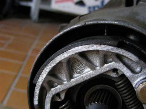

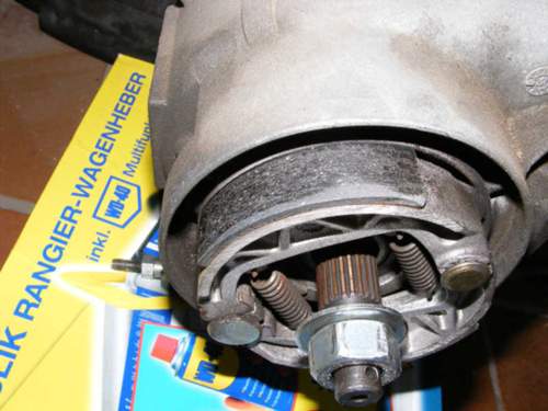

ich hab bei meinem TPH 50 (Bj. 96, 7.000 km) Probleme mit der Trommelbremse. Nach dem letzten Winter war die Bremswirkung extrem bescheiden.
Da ich das Hinterrad sowieso runter machen wollte (wegen Reifenwechsel) habe ich mir die Bremse mal angesehen. Ich hatte vermutet, dass die Beläge runter wären, sieht aber nicht so aus.
Ich hab die Bremsen mal mit einem Spirituslappen gereinigt, falls irgendwie Öl reingekommen sein sollte. Die Bremse zieht jetzt besser, wenn auch immer noch nicht toll. Ich kann es während der Fahrt nicht dazu bringen, das Hinterrad blockieren zu lassen. Nun habe ich keine Ahnung, ob es früher ging, bilde es mir aber irgendwie ein...
Ich bin nach dem Reinigen der Beläge und der Felge mal ein kurzes Stück gefahren und hab mir die Beläge noch mal angesehen. Es sieht so aus, als würde nur auf einem ganz schmalen Streifen der Vorderseite der Beläge gebremst.
Ich hänge mal Bilder an. Auf dem ersten kann man die Belagstärke sehen, auf dem zweiten die schmale "Schleifspur" an der vorderen Kante.
Vielleicht kann jemand was dazu sagen.

Wenn man sich die Bremsstange auf Bild 2 vom TE näher ansieht, wird auch jeder feststellen können, dass die Bremse schon fast am Limit eingestellt ist. Genauso war es bei mir auch!
Mit neuen Belägen steht dass Gewinde max. nur 1-1,5cm raus. Siehe Bild! und die „neuen“ Beläge greifen auch wieder auf der ganzen Reibfläche, nicht nur am Rand oder an der höchsten Stelle der Beläge beim bewegtem Bremsnocken.
Eine Bremse auf dem Hauptständer AUSPROBIEREN ist doch hoffentlich nur ein Witz von dir?
Ich hab dich nicht missverstanden. Verstehe nur nicht, dass man sich die Zeit verschwenden soll, wenn das gleiche Spiel schon jemand wie ich erfahren hat, alles selber mehrmals ohne Erfolg abgeschmirgelt, gereinigt usw. und es hier postet, dass es keinen Zweck hat. Die vergeudete Zeit könnte man Sinnvoller nutzen.
Mit neuen Belägen funktioniert die Bremse wieder hervorragen und ein Blockieren des Hinterrades, wie vom TE erwünscht, ist danach ebenfalls wieder problemlos möglich.

Entschuldigt, wenn ich mich erst jetzt melde, aber mein jüngster hatte gestern Geburtstag, da bin ich nicht vorher dazu gekommen, hier nachzusehen. Ich wollte aber nicht, dass ihr euch hier streitet, zumal ihr nicht so weit auseinander liegt...
Zum Abschleifen: Ich habe nur relativ kurz mit der Drahtbürste drüber gekratzt, dass dürfte auf einen normalen Bremsbelag nicht allzuviel Eindruck machen, die sind ja nicht gerade aus Butter. Was ich bislang nicht gemacht habe, ist die Bremstrommel aufzurauen. Dass müsste ich noch nachholen.
Was das Einstellen angeht: Die Bremsstange ist nicht ganz so weit rausgedreht, wie es auf dem Bild aussah. Ich hab nur interessehalber mal dran gedreht, um zu sehen, welche Auswirkung das auf den Bremsnocken hat.
Dennoch war natürlich das Einstellen der Bremse das erste, was ich probiert habe, denn dafür brauche ich nicht das Hinterrad zu zerlegen. Das Ergebnis war, dass ich praktisch keinen Hebelweg mehr hatte, aber Bremswirkung trotzdem kaum feststellbar. Die Hinterradbremse (alleine) war gerade so in der Lage, mein Tempo auf meiner Einfahrt (recht steil) zu halten, an Anhalten war da nicht zu denken.
Nach dem Putzen mit Spiritus war die Bremswirkung schon besser, aber noch weit von dem entfernt, was ich aus früheren Zeiten in Erinnerung hatte.
Ich werde die Bremsbeläge nochmal mit Schmirgelpapier und etwas ausführlicher aufrauen und die Bremstrommel ebenfalls bearbeiten.
Trotzdem werde ich mir auch neue Bremsbeläge bestellen, damit ich für den Fall, dass es nicht wirklich hilft, gleich austauschen kann.
Ich brauche sowieso diverse Ersatzteile, da kann ich auch gleich die Beläge mitbestellen. Ich hab in den Roller über 13 Jahre, seit ich ihn habe, noch keine nennenswerten Beträge gesteckt, da kann ich jetzt auch ein paar Kröten mehr ausspucken. Bei der Gelegenheit: Wer kann mir ein oder zwei gute Adressen für Ersatzteile für den TPH nennen?
Was ich aber nicht nachvollziehen kann: Ich kann doch bei einem aufgebockten Roller die Bremswirkung nicht testen? Es ist schon ein Unterschied, ob ich hier ein drehendes Rad bremsen muss oder das Rollergewicht zuzüglich mir (mit Helm und Klamotten ca. 100 kg) den Berg runter aus Tempo 50 oder 60 (keine Ahnung, was der Roller wirklich läuft, nach Tacho sind es je nach Tagesform 70 bis 75). Denn nur zum Abbremsen des drehenden Rades braucht es doch fast keine Bremsleistung, oder? Und mir fehlt der Vergleich, denn ich hätte keine Ahnung, wie das mit neuer Bremse aussehen müsste.
Ich will das Hinterrad zwar nicht zum blockieren bringen, aber die Bremse sollte es meiner Meinung schon können, auch wenn ich auf drauf sitze...

wenn du die bremse schon nachgestellt hast und trotz des kurzen hebelwegs keine bremswirkung vorhanden ist, dann werden die beläge wahrscheinlich verölt, verschiert oder sonstwas sein.
für mich ist es unbegreiflich das deine beläge nicht gescheit zupacken.
ersetz die dinger einfach und dann ist gut. wenn da einmal irgendeine schmiere drüber gelaufen ist, kannste die ohnehin vergessen.
aber bei normaler nutzung dürften die keinesfalls nach so wenigen kilometern am ende sein.
Noch ein Tipp!
Die besten Beläge für deinen TPH währen die LUCAS BREMSBACKEN ORGAN. MCS 989 von Louis für 19,95€ mit der Bestellnummer 10045185. Die sind weitaus besser als die orig. oder andere Nachbauten. Kann ich dir nur wärmstens empfehlen, bin mit meinen Lukas absolut zufrieden, kein Vergleich zu den orig. und anderen vom Zubehör.
