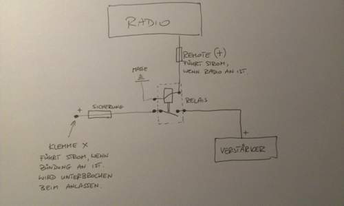

Und zwar hab ich heut meine Anlage in meinen golf3 cabrio eingebaut
Folgendes Problem hab ich bemerkt wenn ich das remote kabel an das blaue weise kabel an meinem JVC radio anschließe an dem auch remote steht geht der Verstärker nicht an hab keine Ahnung an was es liegen kann hatte das Problem im vorherigen auto auch schon
Hab das remote kabel nun mit der Sicherung nr5 die für den Scheibenwischer zuständig ist verbunden und so gehts.
Mir is das aber nich so recht hab Angst das da was passiert obwohl en elektriker Kumpel von mir meinte da würde nix passieren
Hat jemand en Tipp????

Mach bitte eine Skizze, wie genau der Verstärker angeschlossen ist.
Dann kann man genau sehen, ob das korrekt ist oder schaden kann.
Normallerweise kannst du damit nichts kaputt machen.
Voraussetzung: alles muss gut abgesichert sein, damit im Falle eines Kurzschlusses zur Masse, nur die Sicherung durchbrennt und nicht die ganze Karre 😉
So ungefähr, müsste der Verstärker angeschlossen sein.
Remote
Ich denke mal das Relais wird ja im Verstärker verbaut sein (also so kenne ich es)
Aber was meinst du mit "wird unterbrochen beim Anlassen? Ist doch an der Batterie?

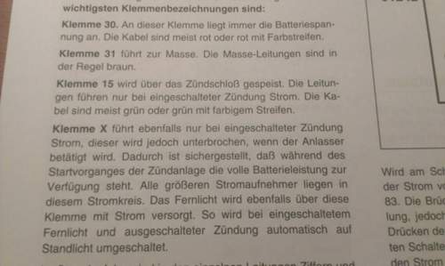

An der Klemme X liegt + an wenn die Zündung an ist. Während des Anlassens wird der Strom an der Klemme X unterbrochen, um die Batterie zu entlasten.
Die meisten Grossverbraucher (Licht, Gebläse, Heckscheibe) laufen über die Klemme X. Eine Endstufe gehört auch dazu.
Mit dem Remote wird der Verstärker nur geschaltet und nicht mit Strom versorgt.

Klemme X führt nur Strom, wenn die Zündung an ist (siehe Bild-klemme x)
Man kann das auch an Klemme 30 (mit Sicherung) anschließen. Der Verstärker bekommt den Strom durch das Relais, wenn das Radio eingeschaltet wird.
Ich habe im Internet bei JVC nachgeschaut und in der Bedienungsanleitung genau das gefunden, was ich schon vermutet habe.
An die Remote-Leitung dürfen Geräte mit max 200mA angeschlossen werden (elekt. Antenne usw,). Ein Verstärker braucht viel mehr Stromstärke. Es kann somit nicht direkt an die Remote-Leitung angeschlossen werden (Bild: jvc-remote)
