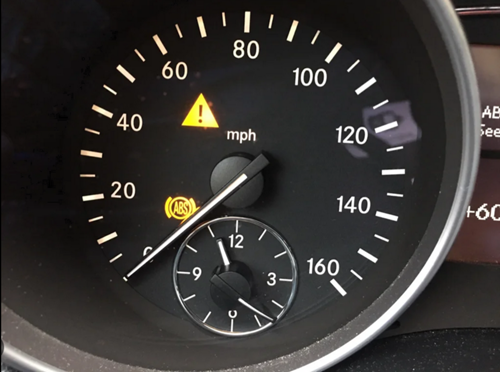

Ich habe dieses Kabel für 30 € gekauft, nachdem ich das Bild gesehen habe, auf dem „Alles zu mir“ steht – es zeigt sogar, auf welcher Seite des Autos es angeschlossen werden muss.
Zusätzlich habe ich 300 € für eine Diagnose bezahlt.
Insgesamt habe ich dadurch 1500 € ohne Steuern gespart. Mit Steuern macht das für Mercedes 2100 €.
Sie behaupten, das Problem müsse von der Muttergesellschaft gelöst werden – völliger Unsinn. Wenn man sich auskennt oder online recherchiert, kann man es problemlos selbst machen.
