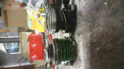

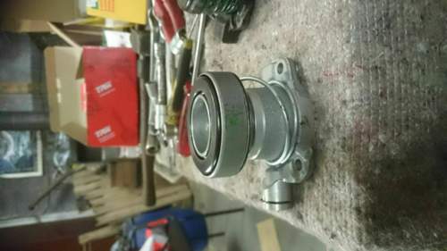

Also zum Vergleich. Links der defekte. Der rechte ist der undicht würde. Letztes Bild ist das neuteil. Ist die selbe Höhe. Bzw Größe
ich kann kein unterschied erkennen.
oder hat der mal ein anderes getriebe bekommen?mitunter sind die unterschiede nur minimal.wenn ich dran denke guck ich morgen mal in den teilekatalog.
da fällt mir auch ein wie du dein verdacht prüfen kannst:duckleitung am getriebe lösen,iwie durchsichtigen schlauch raufmachen und kupplung betätigen.dann siehst ja ob die bremsflü bzw blasen immer hin und her wandern oder nicht.
also ohne kupplung dann.musst nur pedal immer wieder per hand hochholen.
Also habe eben den geberzylinder nach dem der 3. Nehmerzylinder drin ist auch gewechselt. Und siehe da. Entlüftet. Mehrere Male Kupplung getreten. Drück bleibt gleich. Anscheinend war es wirklich von Anfang an der Geber. Hoffe nur das ich die defekten als Garantie zurück geben kann
hätte ich jetzt nicht mit gerechnet,aber wenns funzt...
zerleg den doch mal und guck mal rein 😉
ps:gäbe auch nur 1 kupplungssatz von luk laut unseren programm.
Ja und der ist auch verbaut. Von LUK. Ich war auch sehr überrascht, dass es jetzt hält.
