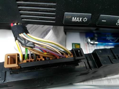

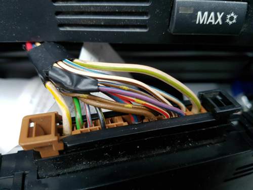

Ich mach dann ein Foto vom Stecker des SZM, damit du vergleichen kannst.
Aber ich glaube, bei mir hat ein Buskabel gefehlt, dass hab ich nach gezogen und dann funktionierte alles.
Hab jetzt mal die Fotos gemacht!
Danke. Ich werde das mal vergleichen.
BUS Leitung ist bei mir am BUS Verteiler angeschlossen. Also das passt es auch.
Was mich auch wundert warum die Beleuchtung vom SZM so schwach ist. Im Vergleich zu anderen Tasten kaum sichtbar die Beleuchtung
So, Problem gefunden!
Bei dir ist an Pin 19 Masse. Der war bei mir nicht belegt. Laut der Pinbelegung hieß es das Masse auf Pin 6 kommt. Habe Masse von Pin 6 auf Pin 19 gelegt und: es funktioniert ????
Vielen vielen Dank für das Foto xsaraschwarz.
Weißt du zufällig was bei dir auf Pin 6 ist?
Ja super!!
PIN 6 ist bei mir nicht belegt!
