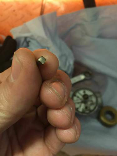

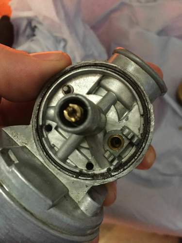

Hallo ich hoffe mir kann jemand hier helfen, habe eine Kreidler Florett k54 32D, folgendes Problem so bald Sie ein Stück läuft geht sie aus, Kerze schraub ich dann raus sie ist nass und schwarz, es hängt evtl der Schimmer, aber das schwimmernadelventil hat kein Haken, ist das bei der Florett normal ? Wie soll der Schwimmer dann nicht hängen ?
Vergaser wurde übrigens des Öfteren gereinigt, Düsen auch. 78 Hd ist verbaut,
Vllt kann jemand mir sein Vergaser zeigen mit das innen leben, mir würde das schwimmernadelventil interessieren.
Ich würde auch gerne den schwimmerstand wissen und weitere Anregungen die mein Problem schon bald lösen.
Für jede Hilfe dank ich natürlich im Voraus

Ich gehe mal davon aus,dass der originale Bing-Vergaser 1/14/99 verbaut ist.Hauptdüse=74,Nadeldüse=2,20,Schiebernadel in Stellung 3.
Bei dir ist eine 78 Hauptdüse verbaut,womit der Motor viel zu fett läuft.Außerdem ist die Vergaserdichtung defekt.
Überprüfe die Daten an deinem Vergaser und montiere eine 74-er Hauptdüse.Dann Luftfilter reinigen und kontrollieren,ob das Metallsieb im Luftfiter sauber ist.
Ich denke,damit sind deine Probleme behoben.Zündkerze sollte natürlich in Ordnung sein.
Falls du NGK-Zündkerzen verwendest,gönne dir nach der Überprüfung/Reparatur eine neue Kerze.Einmal nass gewordene NGK`s starten nicht mehr so gut.
Sollten weiterhin Probleme auftauchen,dann google bitte mal Bing-Vergaser.Die Firma Bing hat eine Serviceseite,wo alle Vergasertypen mit Modellzuordnung gelistet sind.Auch Zeichnungen für Ersatzteile sieht man dort.Einstelldaten sind dort ebenfalls zu finden.

Ist es normal das dass schwimmernadelventil kein Haken Hat ? wurden damals solche schwimmernadelventile verbaut
????? Was meinst du mit "Haken" ?? Und wofür sollte der gut sein ?
Das Ventil besteht aus dem Sitz im Gehäuse und dem Dichtkegel . Der Dichtkegel wird vom Schwimmer angehoben und gegen den Sitz gedrückt. Bei richtiger Schwimmereinstellung dichtet das Ventil dann ab ,wenn der Schwimmer waagerecht steht.
Einfache Überprüfung bei ausgebautem Vergaser : Schwimmerkammerdeckel entfernen, der Schwimmer hängt jetzt unten.Durch den Benzinschlauch pusten , sollte widerstandsfrei gehen. Dabei den Schwimmer mit einem Finger sachte ( !! um ihn nicht zu verbiegen) anheben , sobald er waagerecht steht ,darf man nicht mehr pusten können.
Oder Vergaser auf den Kopf drehen , dann darf man auch nicht pusten können und der Schwimmer sollte waagerecht liegen , d.h. sein oberer Rand parallel zur Gehäuseunterkante verlaufen.
Wenn das so alles funktioniert, Deckel montieren und Vergaser montieren , Spritschlauch (am besten durchsichtig) aufstecken und Benzinhahn öffnen. Es muss Sprit in den Vergaser einen Augenblick lang strömen, dann muss der Schwimmer dichtmachen. 5 oder 10 Min warten, der Vergaser darf nicht tropfen ,sonst dichtet das Ventil nicht richtig ab.
MfG Volker

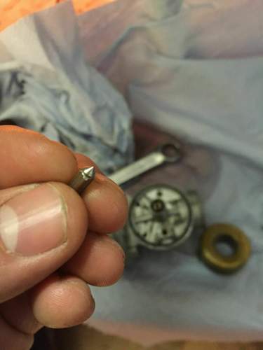

Hallo danke erstmal Volker. Das mit'n Haken mein ich, das man das Ventil wie bei vielen vergasen in den Schwimmer hängen kann, dies ist bei der k54 nicht der Fall.

Hallo.
Wenn ich mir das dritte Bild anschaue dann meine ich
das da was an der Halterung gebrochen ist.
Meine die kleine Öse die die Nadel für den Schwimmer hält.
Täuscht das oder ???
Sollte die gebrochen sein dann hängt dr Schwimmer schief
und kann die Schwimmernadel nicht dicht machen.
Gruß Peter
