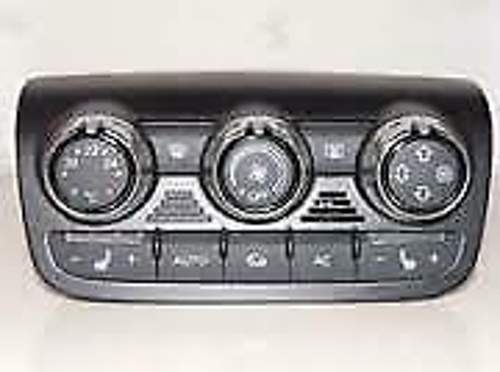

Habe heute morgen mal auf eiskalt gedreht (AC aus) und siehe da, es wurde warm. Als ich anschließend wieder auf 24 hochgedreht habe wurde es noch etwas wärmer. Jetzt spinnt das Ding komplett. Abends auf der Heimfahrt funktioniert die Heizung problemlos. Das Auto steht nachts genauso lange wie tagsüber. Nur gestern Abend ging die Kühlung der AC (testweise) wiederum nicht. Kühlwasser ist gut aufgeheizt bei knapp unter 90° -> Temperatur ist also vorhanden und der Wärmetauscher scheint auch zu funktionieren. Weiß jemand wie die Klappensteuerung zur Anströmung des Wärmetauschers funktioniert? Oder gibt es irgendwo eine Übersicht zu der Anlage?
@kaeptnplanet schrieb am 9. Dezember 2014 um 09:42:27 Uhr:
http://www.ebay.fr/.../370824710421
Klimabedientteil würde ich jetzt auch nicht ausschließen. Gab ja schon mal sowas wo der Temperaturregler nicht funktionierte oder was ähnliches in der Art.
@S!L3NC3R: An was elektronisches habe 8ich auch schon gedacht. Gibt es zur Klimaregelung Einträge und/oder Fehlermeldungen im Bordcomputer?
Die bei Ebay angebotenen Reperaturleitfäden sind doch sicher einfach nur aus ELSA übernommen, oder?
Wenn du mal bei ebay schaust, die Klima-Bedienteile bekommst da nach geworfen.
Falls Not tut.
