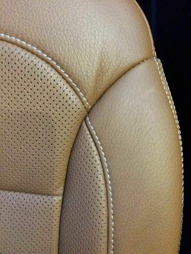

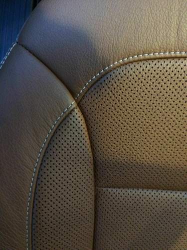

Noch ein Schönheitsfehler beim Leder, habe ich heute reklamiert: Bei meinem Sitzkissen haben die Sattler leider eine Ziernaht ziemlich verhaut.
Im Anhang Fotos einmal links(richtig) und rechts(falsch).
Keine Ahnung ob ich das alles zu genau nehme :-)
Nein, das nimmst du nicht zu genau!
Du kaufts ein Premium Produkt, zahlst dafür einen ordentlichen Preis also hast du auch einen entsprechenden Qualitätsanspruch.
Die Hersteller rufen selbstbewusste Preise auf also müssen sie auch dementsprechende "Perfektion" abliefern! So einfach ist das.
@stm_1984 schrieb am 17. Dezember 2015 um 19:45:54 Uhr:
Moin,
Deine Reklamation ist absolut korrekt. Ich hatte ein ähnliches Problem bei Übernahme 01/2013.
Wurde anstandslos von der NL Mönchengladbach korrigiert, man hat einen örtlichen Sattler mit der Korrektur beauftragt. Das Leder der Rücksitzbank musste aufgepolstert werden um einen gleichen Nahtübergang herzustellen.
Bernd

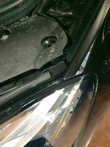

Update Windgeräusch: Heute war das Auto ca. 7 Stunden in der Werkstatt. Die KFZ-Techniker haben durch abkleben der Front und durchführen von Testfahrten im Gesamtausmaß von ca.210km das Geräusch eingegrenzt und einen Spalt beim Scheinwerfer ausgemacht welcher die Ursache sein soll. Dieser Spalt wurde durch Schaumstoff geschlossen (siehe Foto).
Nun war ich wieder auf der Autobahn UND das Geräusch ist gleich wie vorher da!
Also geht die Suche weiter...
Img-8019
Bei allem Respekt:
der GLE hat einen wuchtigen und langen Vorderwagen, der auch noch restlos mit Aggregaten zugebaut ist. Da wirkt das Fitzelchen Schaumstoff am Scheinwerfer etwas hilflos und unsinnig.
Ein hörbarer Luftzug bzw. ein Säuseln kann sich aus meiner Sicht nicht am Scheinwerfer vorbei im Innenraum bemerkbar machen.
Wahrscheinlicher sind Fensterdichtungen, Einpassungen der Türen, Türdichtungen, Luftkanäle, Filtersysteme (Pollen etc.), Panodach, Lüftungsdüsen, Kühlergrill, etc.
