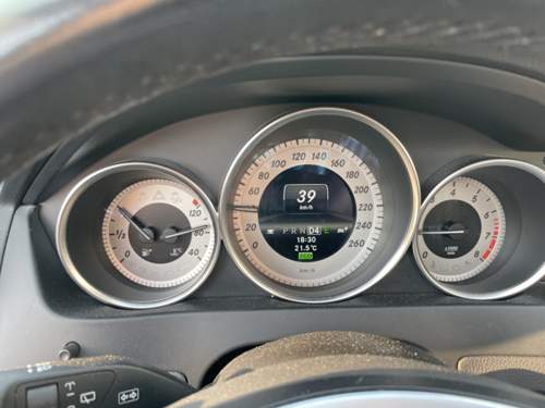

Seit dem Update und der Aktion habe ich allerdings übelste Probleme mit den Schaltvorgängen an der Automatik (7G Plus). Wenn man den Wagen rollen lässt, oder an der Ampel steht und dann schnell anfahren möchte, ruckelt das ganze Auto und man merkt wie er sich ne Gedenksekunde gönnt, dann irgendwann nach dem durchschütteln schaltet er normal weiter oder im Worst Case muss man manuell nachschalten weil sich irgendwie die Automatik aufgehangen hat und nur die Drehzahl hoch geht ohne dass sich das Auto groß bewegt. Noch dazu stehen dann auf einmal die Gänge im Display, was ich vorher noch nie gesehen habe (sieht Foto)
Noch dazu geht dann komplett das ECO Symbol aus und es lässt sich dann nicht mehr ein und ausschalten!
Das alles kann man durch das aus- und wiederanschalten des Wagens beheben, allerdings kommt es dann wiede, spätestens wenn man wieder Gas geben möchte nach dem Rollen etc.

Wenn dort d4 steht ist das nur eine gangvorwahl.
Das bedeutet du sagst dem Getriebe das es nur bis zum 4 Gang schalten soll.
Beim manuellen Schalten steht dort M.
Das ist aber nicht Serie.
Normalerweise werden das Motor und Getriebe Steuergerät immer zusammen upgedatet. So war es zumindest bei mir.
Die eco Anzeige verschwindet bei mir auch ab und zu.

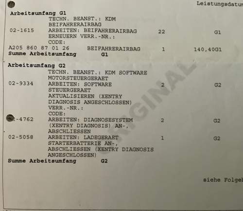

Ok, hatte ich so noch nie gesehen und auch nie so aktivieren können, zumindest nicht bewusst?!
Leider wurde bei der Kundendienstmaßnahme tatsächlich nur das Motorsteuergerät geupdatet, siehe Foto

Ich hatte auch die Frage wegen dem Update und dann hatte ich Informationen verlangt, was das Update konkret bewirkt. Da war in dem Ausdruck nur was die Rede von verbesserter Stabilität und dann noch was wegen der Automatik sollte was geändert sein. Da mein MSG bis dato nie abgestürzt ist, ich keine Automatik habe und der wirklich bestehende Fehler (Aussetzer bei niedrigen Drehzahlen und hoher Last) nicht auf der Liste stand, hatte ich das abgelehnt. Das Auto war 300.000km ohne gelaufen, wozu also das Update.
