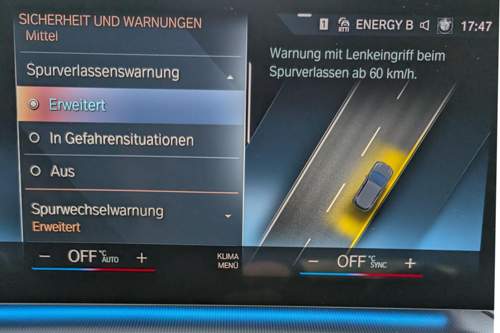

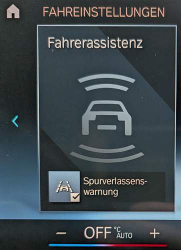

Kann man den Spurenverlassungswarner eigentlich dauerhaft ausstellen oder nur manuel im Menü bei Fahrtantritt?
Besten Dank!

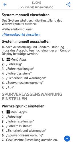

Begriff "Spurverlassungwarnung" im Driver's Guide eingegeben und der erste Treffer ganz oben zeigt die folgenden Hinweise:
Bild #211478348
Danke also nur manuell zu jeder Fahrt ausstellbar und nicht generell oder dauerhaft.
Nein! 🙁
Das ist die verkehrte Rückmeldung zu meiner Hilfestellung und man kann wohl nur so antworten, wenn man die Einstellung für die Spurverlassungwarnung im folgenden Bild "bedienen" möchte:
1000006584
Wenn man allerdings der Beschreibung aus dem Driver's Guide folgt (und das auch tatsächlich mal im Fahrzeug macht), landet man unweigerlich im passenden Menue-Punkt, der die Spurverlassungwarnung grundsätzlich ausschaltet. 😉
