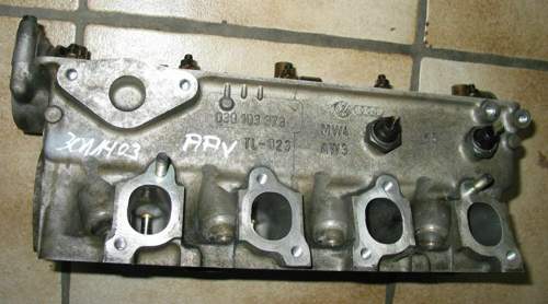

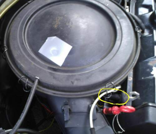

Wenn es warm ist, dann beginnt bei dem Kleinen nach einer halben Stunde Fahrt die Öllampe an zu blinken und es fiept grauenhaft laut. Die Temperatur ist allerdings laut Anzeige völlig Ok. Ich habe dann einen Ölwechsel gemacht, Ölfilter natürlich neu und den Luftfilter neu. Danach lief er auch deutlich länger ohne zu pfeifen, aber es tritt trotzdem noch auf. Und ich weiß nicht, was das denn eigentlich für ein Problem ist, denn an der Temperatur kann`s doch nicht liegen, oder?

Naja das Öl wird ja mit steigender Temperatur dünner, also fällt auch der Druck.
Es gibt verschiedene Öldruckschalter, manche sind sehr (zu) piniebel bei zunehmendem Alter. Falls du so einen hast, einfach gegen einen weniger strengen tauschen. Ralph weiss da genaueres.
Sollte wirklich der Öldruck kritisch gering sein, bloß nicht weiterfahren. Als erste Anlaufstelle sollte man das Sieb von der Ölpumpe säubern. Sitzt im Kurbelgehäuse und ist relativ gut zu erreichen. Vorher Kompression messen. Das ist jetzt aber eher Teufel-an-die-Wand-Malerei. Mit 99%ig prozentoger Sicherheit ists der Öldruckschalter.
Eine Möglichkeit den Öldruvk zu messen hast du nicht zufällig oder?

Entweder war zu dünnes Öl drin
Oder der Blaue ÖLdruck-schalter am Zylinderkopf der Stecker Korrodiert und eventuell Defekt...
@max.tom schrieb am 8. Dezember 2014 um 20:10:08 Uhr:
Mäxle , das hetten wir doch schon mal . . .
die Schalter sind immer
EIN
-geschaltet,
der Öldruck schaltet sie AUS, Korossion also auch 😮
