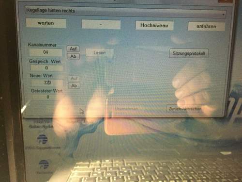

Geht ja nicht, es lassen sich keine Werte eintragen das Feld ich hellgrau hinterlegt.

Habe das alte Steuergerät wieder rein gebaut und probiert, wenn ich zB Randlage vorne links nehme und den neuen Wert 330 eingebe und Test drücke passiert nix, übernehmen und lesen ist grau hinterlegt.

Wie kommst du auf 330, willst du den höher setzen?
Diesen Wert nimmt das Steuergerät gar nicht an. Bei mir sind die Sollwerte
vo. 386mm und hi. 384mm,also bei max. Tieferlegung hab ich dann vo. 416mm und hi. 414mm eingegeben,mehr hat das STG nicht akzeptiert. Gibt natürlich die Spezialisten die mit mehreren Durchgängen eine noch größere Tieferlegung erreichen. Normal hast du also eine Spanne von 60mm die das STG annimmt(Allroad STG noch mehr).
Also dann beim höher setzen vo max. 356mm und hi 354mm,weniger geht nicht.
