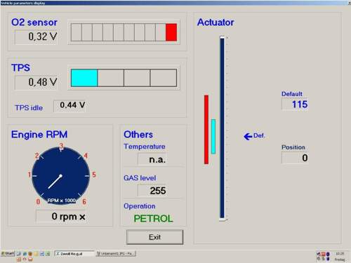

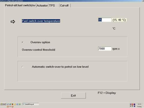

In der BRC Just, der Zavoli RE.G.AL, der OMVL Millennium und der Landi Renzo LCS/A steckt immer das gleiche Steuergerät, und zwar das AEB175 „Leonardo“ von A.E.B. (Italien). Bei der Zavoli bin ich mir absolut sicher (die habe ich ja); was die anderen betrifft, stammt mein Wissen aus etlichen Jahren Beschäftigung mit der Materie, wobei man sich selbstverständlich auch jahrelang irren kann, und wenn es jemand besser und genauer weiß, bin ich für einen Hinweis sehr dankbar.
Es kann natürlich sein, daß in der BRC-Variante der Temperatursensoranschluß von vornherein nicht beschaltet wird und das orange Kabel nicht herausgeführt ist. Bei meiner Zavoli-Anlage ist er auch nicht beschaltet, er ist aber in der Software angelegt. Man kann auf der Seite „Optional Configuration Parameters" (siehe 1. Bild) die Temperatur als Umschaltkriterium für den Gasbetrieb festlegen, und auch in der Echtzeit-Anzeige („Parameter Display“, siehe 2. Bild) wird die Temperatur, wenn beschaltet, aufgeführt. Nota bene: Die Temperatur beeinflußt den Gasbetrieb (d. h. die Gemischsteuerung) ansonsten überhaupt nicht, es findet zum Beispiel keine Kaltanfettung statt.
Zavoli RE.G.AL, optionale Konfiguration
Zavoli RE.G.AL, Parameteranzeige

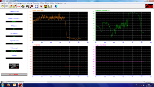

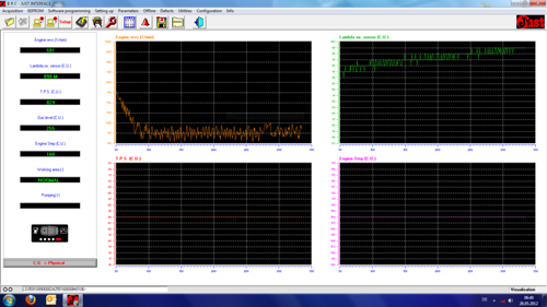

ich greife das alte Thema mal wieder auf.
Schleuti, wieüber die PN gesagt hier die Screenshots.
Was könnte die Ursache dafür außer ev. Fehler in der Verkabelung denn noch sein?
P.s.
Das Problem: immer nach 22 Min. schaltet die Gasanlage ab, Motor aus und wieder an, Gasanlage wieder aktiv, das Spiel mit den 22 min. beginnt wieder von vorn.
Übrigens die Screenshots können über das Fenstersymbol oben rechts neben dem Fenster schliessen Kreutz in der Leiste größer dargestellt werden.
Benzin-leerlauf
Benzin-2000
Gas-leerlauf

Der läuft viel zu mager.
Grundeinstellung am Verdampfer machen.
In der Software den Wert für die Stepregelung von werksseitig 8 auf 50 stellen.
Number of Steps for Check 8 <- hier sollen die 50 hin.
Gruß Ronny

Ich würde den Tipp von R&C mal ausprobieren.
Fetter stellen muss nicht unbedingt mehr Verbrauch bewirken.
Die Verkabelung überprüfen wird bei deiner Karre einige Zeit in Anspruch nehmen.
Solltest du aber auch machen.
Du solltest auch mal mit zweiter Person und Laptop fahren.
Dabei beobachtet die zweite Person ausschliesslich das Lap,
irgend ein Wert muss ja aus dem Ruder laufen, wenn die Anlage abschaltet.
Du siehst doch, das der Lambdawert unten hängt, bei mager !
Der Stepper ist schon weit auf und macht eigentlich nichts mehr.
Mein Stepperwert liegt bei 80 - 100 ...
Gruß Ronny

Habe gestern mich endlich mal wieder mit der Gasproblematik beschäftigt und die Software sowie das Interface zum Laufen gebracht.
Jetzt versuche ich als eher als Gas-Technik unerfahrener Mensch jeden Strohhalm zu nutzen damit die Ami-Kiste in Verbindung mit der BRC Just endlich mal funktioniert.
Auf Langstrecke macht es wenig Spaß alle 22min. die Anlage neu zu starten.
Wie lässt sich der Wert ändern?
Erklärung für dumme erbeten, denn in der Software finde ich die Option nicht.😉
