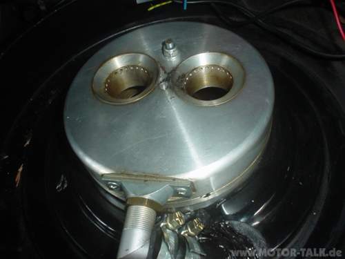

Im Anhang die Bilder vom Mischer, wie du schon am Telefon sagtest ist im Luftfiltergehäuse fest integriert.

OK, das ist der falsche Mischer, der BRC Tellermischer schaut anders aus, wenn ich ein Bild davon finde, stell ich es hier rein.
2. ist es die allergrößte Sünde, im Gasansaugschlauch einen Winkel (wie im Bild) zu verbauen, das funzt net!

Als ich einen neueun Mischer eingebaut hab,lief die Karre ohne Probleme.Der Mischer ist speziell für TBI Einspritzungen.Alles andere ist nur Grütze.
