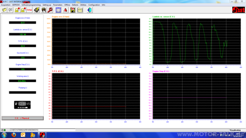

Erste Besserung ist bereits eingetreten. 😁

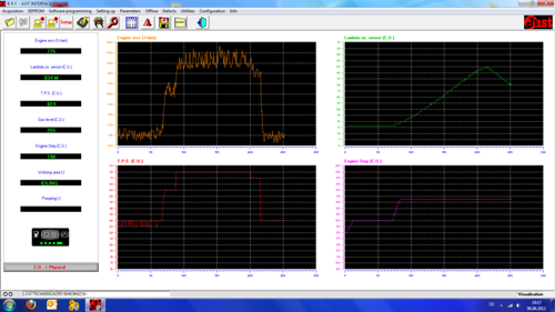

Ich habe wie die alten Screenshots aussahen mit einer defekten LS gerechnet und hatte Recht.
Heute habe ich eine neue LS verbaut und siehe da die Screenshots sehen schon freundlicher aus.
Benzinbetrieb sieht mittlerweile gut aus, der Gasbetrieb jedoch eindeutig anders.
Jetzt müsste ich wieder Volltanken und sehen was der Verbrauch macht und ob die Abschaltung bei 22min. immer noch stattfindet.

Die Abschaltung nach 22min. bei der Testfahrt heute Morgen auf dem Weg nach Hause ist zum ersten Mal seit ich den Wagen habe nicht mehr aufgetreten.
Bei der nächsten längeren Fahrt wird sich zeigen ob es so auch bleibt.
Habe jetzt voll aufgefüllt und werde den Verbrauch beobachten.
Gestern noch eine Runde ca. 40 Min. auf Gas am Stück gedreht, ebenfalls keine Abschaltung mehr.
Das Problem mit der Abschaltung scheint sich mit der neuen Lambdasonde endgültig erledigt zu haben.
