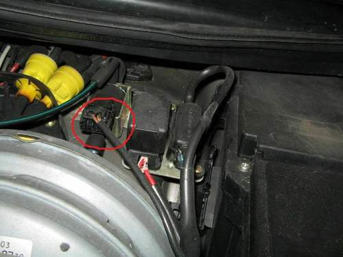

ich habe mir vor ein paar Wochen einen kleinen Traum erfüllt und zwar mir ein Auto gekauft welches ich vor 15 Jahren schon mal hatte (C124 300E-24 Baujahr 1992 5 Gang Automatik).
Das Auto hat mittlerweile 220.000 km gelaufen und ist innen wie außen in einem top Zustand.
Nun habe ich seit ein paar Tagen ein Problem mit dem Automatikgetriebe.
Immer wenn ich morgens in kaltem Zustand losfahre schaltet die Automatik nicht in den 2. Gang.
Erst wenn ich einmal im 1. Gang auf über 50 km/h beschleunigt habe schaltet das Getriebe mit einem ziemlich hartem Ruck in den nächsten Gang und danach ist alles bestens sprich das Getriebe schaltet wieder ganz normal.
Wie gesagt das Phänomen tritt erst seit ein paar Tagen auf und immer nur dann auf wenn das Auto über Nacht gestanden hat.
Habt ihr eine Idee was das sein könnte???

Das ist ganz normal und so "gewollt". Die hohe Drehzahl soll den Kat schneller erwärmen.
Aber es gibt eine Abhilfe: einfach den schmalen Stecker in der Nähe des Bremskraftverstärkers abziehen --> fertig
(dort befindet sich der Stecker zumindest bei meinem 220er und bei meinem 320er)

Das nennt sich Schaltpunktanhebung und ist so gewollt.
Vermutlich hat der Vorbesitzer, des Fahrzeugs vor 15 Jahren, dies außer Kraft gesetzt.
Wie kann ich das außer Kraft setzen?
Denn ich muss sagen es stört mich schon ziemlich.
anbei ein Bild des entsprechenden Steckers bei meinem 420er, vielleicht sieht es bei Dir änlich aus.
Zum Deaktivieren der Schaltpunktanhebung einfach den rot eingekreisten 2-poligen Stecker abziehen.
Umschaltventil-schaltpunktanhebung

Danke euch vielmals für die Antworten.
Ich habe mal geguckt und es sieht bei mir ähnlich aus.
Habe den Stecker jetzt gezogen und werde morgen ja sehen ob es funktioniert.
Die Nachbarn wird es auch freuen wenn ich nicht mehr mit über 3000 Umdrehungen durch die Straße fahre.

Alternativ bis zu 90 Sekunden warten.
Danach ist es auch deaktiviert.
Kleines Update nochmal.
Es hat super geklappt das Auto hat heute Nachmittag beim Kaltstart sofort und ganz sanft in den 2. Gang geschaltet.
Ich habe die Steckverbindung mit Isolierband etwas isoliert und das Kabel hintern Bremskraftverstärker verstaut damit der TÜV Prüfer nächstes Jahr nicht noch auf dumme Gedanken kommt. 😉
