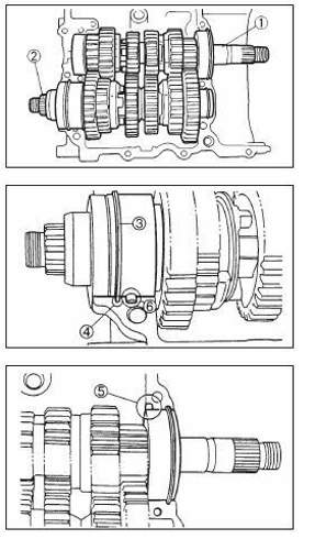

Also hier ein Ausschnitt aus dem WHB der Fazer.
Die Zahnräder sind dauerhaft im Eingriff.
Die Zahnflanken können durch unsensibles Schalten nicht verschleißen.
Die Zahnräder werden zwar tatsächlich hin- und hergeschoben. Da hast du recht. Aber sie befinden sich dauerhaft im Eingriff.
Was verschleißen kann, sind die Schaltklauen, die den Formschluss an den Zahnräder herstellen.
Die hatte ich als Schaltmuffen im Hinterkopf. Das war falsch.
Hier noch eine Animation dazu:
https://www.youtube.com/watch?v=g76jmcDg5OM
