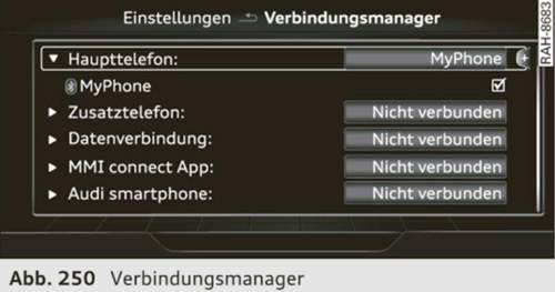

Die Möglichkeit " weiters Gerät anmelden " gibt es ja im MMI. Audi Phone Box ist verbaut.
Es kommt nur die Meldung " system momentan nicht verfügbar ".
Evtl. mache ich ja auch etwas falsch?
Mir würde schon reichen, dass wenn meine Frau mit dem Auto fährt, sie normal über die Freisprechanlage telefonieren kann und ihr Telefonbuch erscheint.
Wenn die phone box verbaut ist, dann wird es ein Software Problem sein, so würde ich die Meldung deuten.
Für das Verbinden und Verwalten von Gräten ist der Verbindungsmanager zuständig. Ist der "ansprechbar"?
Menü -> Einstellungen -> linke Steuerungstaste -> MMI-Einstellungen -> Verbindungsmanager
Dort dann die Zeile Zusatztelefon aus auswählen und dann neues Gerät verbinden.
Gruß XF-650
