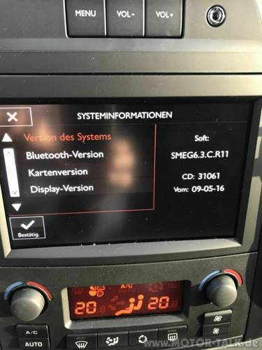

Meine aktuellen Software-Versionen:
Version des Systems
Soft: SMEG6.3.C.R11
CD: 31061 Vom: 09-05-2016
Bluetooth-Version
Soft: 1.2.0
Kartenversion
Soft: DbDw_61/Gr413
CD: 31061
Danke im Voraus!
Version des Systems
Soft: SMEG6.3.C.R11
Bluetooth-Version
Soft: 1.2.0
Kartenversion
Soft: DbDw_61/Gr413
CD: 31061
Danke im Voraus!
Moin,
wie ist der Weg um an die Infos zu kommen?
Stehe gerade auf dem Schlauch....
VG
Andi

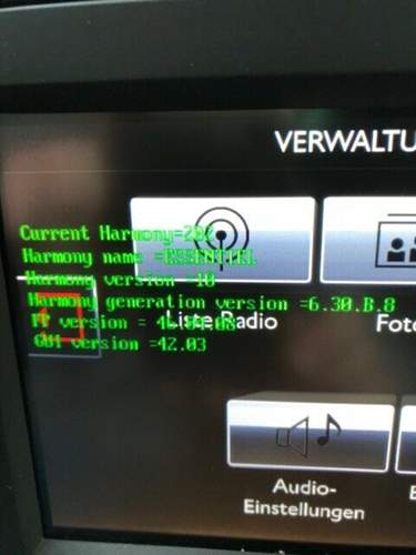

Eingabe über langes drücken der "Media/Radio" Taste.
ARKBYP
AUDIOINFO
BT param1 param2
BT0DB
BTADC param1 param2
BTINFO
BTRENAME param1 (Bluetooth Namen ändern)
BTSTARTER param1
CATCLN
ECSAVE param1 [Test mit 0/1 oder ON/OFF] ==> ECO on/off
FPS ==> Frame Per Second
GPSINFO => GPS-Signalqualität, Anzahl der sichtbaren Satelliten, Breite, Länge, GPS-Geschwindigkeit
GUIDBG
HWINFO => Batteriespannung, die SMEG Temperatur, Lüfterdrehzahl, freier Speicher
MAPSPEED
MIRE param1
MMIMON
NETINFO param1 ==> setup or info about network connection - internet
PING param1 ==> command ping to check taht we have connection: ping 8.8.8.8
REBOOT ==> Neustart des SMEG+
SIMSPEED
SPYCLN ==> cleans logs in system
SPYSTORE ==> makes a copy of logs to USB pendrive
SPYTAKE ==> put its back to SMEG+
SWINFO ==>Info about Software
SYSMON ==> info about system
TUNERINFO ==> shows info about radio
Ich habe oben alle cheat-codes aufgelistet, für unseren Fall müsste es folgender sein:
