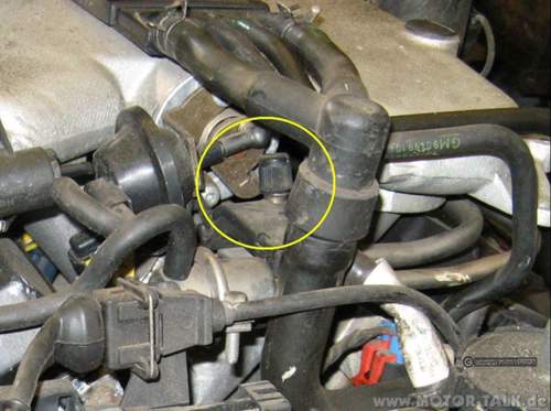

Bevor Du morgens startest, drück mal auf das Druckprüfungsventil der Kraftstoffsammeleitung.
Spritzt es, liegt es an was anderem, spritzt es nicht, ist vermutlich deine Kraftstoffleitung, oder der Druckregler irgendwo im Eimer.
Ach ja, daß Ventil kann auch undicht sein. Das hatte ich im Sommer grade.
Ich vergaß zu sagen, daß Du da nur sehr Tricky ran kommst, nimm Dir also ein paar Minuten Zeit mit.
Sollte kein Druck drauf sein, zieh mal das Kraftstoffpumpenrelais im Relaiskasten im Motorraum und brücke für ein paar Sekunden Klemme 30 und 87.
Springt er dann sofort an, ist die Diagnose bestätigt.
Die andere Möglichkeit wenn das alles nicht zurifft, sage ich Dir lieber noch nicht, sonst schläfst Du nacher schlecht.
Lage-kraftstoffdruck-pruefventil-v6
Kraftstoffdruck-pruefventil-v6

Ich werde erstmal dass ausprobieren.
Da kömmt man am einfachsten dran ;-)

Wenn du das Pumpenrelay brückst prüf dann am Ventil mehrmals kurz ob druck drauf ist!
das hatte ich beim 24V, habe einmal geprüft da war ein rest Druck drauf und am Ende kam
raus das doch die Pumpe platt war seid diesem Tag prüfe ich das mehrfach.
So habe meinen Omi ganz lieb in den Arm genommen.
1 Versuch: Verschlusskappe vom Ventil abgeschraubt und Ventil betätigt.
Kein Benzin!
2 Versuch: Klemme 30 und 87 am Relais für die Benzinpumpe gebückt.
Kein Benzin!
3 und 4 Versuch: versuch 1 und 2 mit Zündung ein.
Kein Benzin!
5 Versuch: Motor angelassen.
Jetzt kommt Benzin am Ventil an!

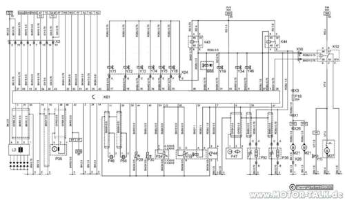

das brücken des relay funktoniert glaube ich nicht da ,
1. K44 } Brücke Klemme 30 zu 87} über Kabelfarbe Rot/Blau } X3 } Kabelfarbe Rt/BL zu F18 20 A }
über DWA / IMO } X13 } KW / NB X26 } M 21
da der KWS dazwichen ist galube ich nicht das das Brücken hillft....
Oder Kurt
Die Leitung geht direkt an die Pumpe und die andere Seite an B+, sie wird normalerweise gleich laufen.
Ich hatte es hier aber schon mehrfach erwähnt, daß die beiden Pinkfarbenen Relais -schon des öfteren mal- am jeweils anderen Platz saßen.
Also K43&K44 können auch mal vertauscht sein.
Ist zwar laut allen Plänen die ich kenne nie so gedacht gewesen, aber da haben dann wohl irgendwelche Profi´s mal irgendwann -wer weiß aus welchem Grund- was vertauscht.
Der langen Rede kurzer Sinn:
Ziehe einfach beide Relais und brücke sie so, dann bist Du auf der sicheren Seite.
Aber zum Kappe abschrauben und Druck prüfen, hast du den kleinen Ventilstift gedrückt oder nur die Kappe abgeschraubt?
Hatte ich nämlich schon zwei mal..... "Da kommt kein Benzin, wenn ich die Kappe abschraube"🙄
aber lt stromlaufplan ist doch ist doch KW und NB vor der pumpe.... (stehe ich auf dem schlauch..??)
Ja, Du stehst drauf.....
Einzig das MSTG gibt da eine Steuerspannung für F43 & F44.
Das MSTG erteilt aber nur ne Freigabe wenn WFSP,  und Kubelwellensensor das richtige Signal liefern.
?? Was heißt das NB ??
