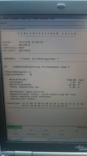

Fehler anscheinend gefunden... folgendes steht seit heute im Fehlerspeicher drin. Da verabschiedet sich anscheinend eine Lambdasonde.
Dsc-0003
So am Freitag hab ich endlich Zeit die Lambasonde bzw. gleich beide zu erneuern. Kommen originale von Bosch rein, werde bereichten, ob da Ruckeln bei unter 40 Grad Kühlmitteltemp. dann weg ist.

Ich habe am Wochenende beide Lambdas durch neue von Bosch ersetzt und im selben Zuge auch gleich einen neuen Kraftstofffilter von Bosch verbaut.
Das Ruckeln ist weg 🙂
So die Karre ruckelt immer noch, wenn die kalt ist bis ca. 40 Grad Kühlmitteltemperatur, danach ist alles wieder normal. Fehlerspeicher ist leer.
