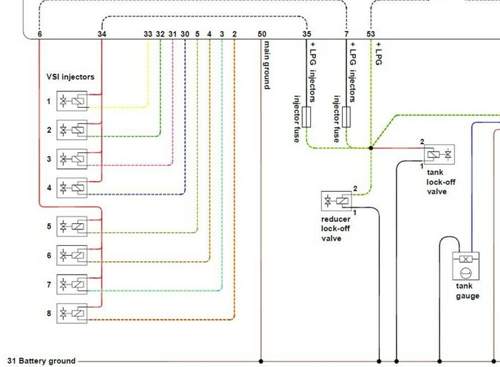

ich fahre einen BMW E39 V8 aus 1998 mit den zwei veralteten gelöteten Emulatoren.
Auf Gas lief das Auto immer gut, nur läuft der Motor auf Benzin wie ein Sack Nüsse und schaltet immer Zylinder 8 aus. Zündspulen, Zündkerzen etc. sind alle neu.
Ich habe mir den Umrüstsatz auf gesteckter Variante gekauft und gestern an die Arbeit gemacht, originale Einbauanleitung von Prins liegt mir vor, ebenso wie die Kabelfarbenzuordnungen vom gelöteten auf das gesteckte Emulatorsystem.
Leider ist die Anleitung für uns unbrauchbar, da die Gasanlage anscheinend nicht nach der Anleitung angeschlossen wurde, denn die Kabelfarben passen überhaupt nicht überein. Von 8 Kabelfarben an den Zylindern, passen gerade mal 3 mit der Anleitung überein und daher kommen wir nun nicht mehr weiter.
Hatte jemand schon mal das Problem? Hat jemand evtl. einen Schaltplan von der Prins VSI 1?
Noch andere Tipps?

Wurde alles so gemacht! Der Erstumrüster hat die Zylinderbank nach Iso benannt, vorne rechts der 1., vorn links der 2. (also der 5.) Der EMU Stecker war spiegelverkehrt verkabelt!
Beim Nachprüfen der Verkabelung fiel dann der falsche Stecker auf, das war dann ein direkter Kurzschluß nach Plus!

Dann kann Dir diese Frage nur der ursprüngliche Umrüster mitteilen, da der die Zylinderzuordnung festgelegt hat, oder Du mußt das von Grund auf neu machen, einschließlich der Gasinjektoren.
Vielleicht kannste damit was anfangen...
Ob der Umrüster nach der Zylinderreihe oder Zündreihe installiert hat lässt sich ausmessen...
Hast ja das alte Modul und die ursprünglichen Kabelfarben...

Hi Wolfgang,
danke für deinen Tipp. Das Ausmessen hatten wir schon versucht, aber soviel Kabelgedöns und wir sind nicht die super Elektriker, daher haben wir gestern nach 3 Stunden aufgegeben.
