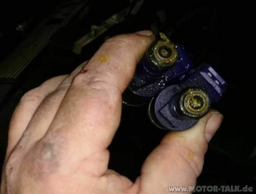

So gibt Neuigkeiten, zwar immer noch nicht positiv, aber immerhin 😁
Hatte endlich mal wieder Zeit um mich weiter darum zu kümmern.
Es wurden am Wochenende alle acht Einspritzdüsen (Benzin) 2x im Ultraschallbad gereinigt und komplett überholt mit neuen O-Ringen etc.
Das Ruckeln ist leider immer noch da 🙁
Ich habe noch einen Tipp von einem User aus dem Forum erhalten, dass es evtl. an dem Doppel-Temperaturschalter liegen könnte. Hier die Nr. 9 http://de.bmwfans.info/.../waterpump_thermostat
EDIT: Achja das Strahlbild der acht Düsen ist identisch, keine die aus der Reihe tanzt.
Hatte ganz vergessen, wieder zu berichten... Den Doppel-Temperaturschalter habe ich auch erneuert, leider auch ohne Erfolg.
Langsam ist mein Latein am Ende...
