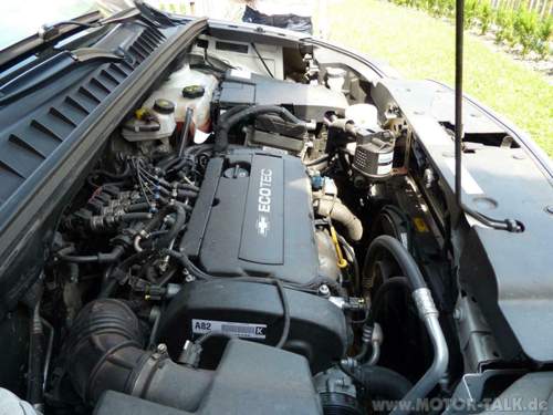

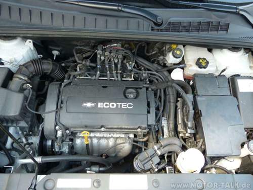

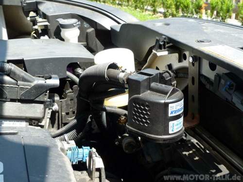

Mach doch mal Bilder vom Verdampferaufkleber und dem Drucksensor, der auf dem Gasphasenfilter sitzt.
Ein Bild mit grobem Überblick der Komponenten im Motorraum wäre auch interessant.
OK. Kommt... ;-)
Hier die Bilder. Ich hoffe, sie sind aussagekräftig genug?
Wo der Drucksensor sitzt bzw. was das überhaupt ist, weiß
ich ehrlich gesagt nicht.
Prins Verdampfer, dahinter ValveCare
Prins Verdampfer Nahaufnahme
ValveCare Einspritzdüsen
Du hast den Drucksensor fast erwischt. Er sitzt genau auf der anderen Seite des Filters. Man kann nur erkennen, dass auf ihm mit weißer Schrift geschrieben steht: "4,0 bar ABS".
Den Verdampfer hast du auch nicht abgelichtet.😁
Hmmm. Ich fürchte, dann weiß ich nicht, wie ich`s fotografieren soll. Ich komm da mit meiner Kamera nicht besser dran... Und was ist denn der Verdampfer, wenn ich ihn nicht fotografiert habe? Wo finde ich ihn? ;-)
Habe noch mal Bilder zum Überblick angehängt:

Ok, nicht wirklich viel zu erkennen, aber den Verdampfer findest du, wenn du dem dicken Schlauch vom Gasphasenfilter nachgehst. Der ist wahrscheinlich relativ weit unten verbaut worden. Brauchst dann kein Bild machen.
Hat der Drucksensor am Filter einen braunen Rücken oder einen Aufkleber von Bosch? Falls ersteres, dann einfach den Drucksensor gegen einen von Bosch austauschen. Darüber müsste auch dein Umrüster informiert sein. Alles andere sieht er auch mit seiner Software und die Anlage hat ja noch Garantie.
