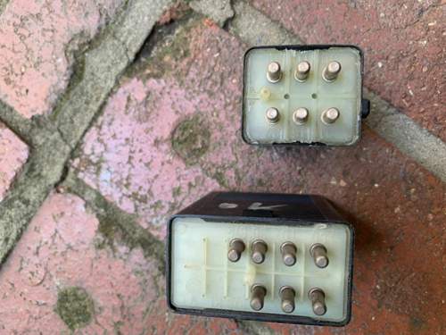

Ich in fast am verzweifeln.
Ich habe folgendes Problem
Wenn ich im Fahrzeug die Zündung betätige, läuft die Benzinpumpe nicht an.
Er startet dadurch manchmal richtig mies.
Ich habe die Pumpe durch Brücken am Relaissockel getestet.
Sie läuft so an.
Ich habe mich auch mit der WIS auseinander gesetzt, und alles durch gemessen.
Also wann an welchem Kontakt Spannung anstehen muss ...
Ich habe erst vermutet es ist das BPR selbst, aber ich habe ein nagelneues gekauft und musste feststellen, das es das nicht ist.
Mir scheint es so, wie wenn die Ansteuerung fehlt, so das es die 2 sec nicht durch schaltet?!?!
Nur habe ich nicht viel in der WIS dazu gefunden und habe alles Kabel nochmal geprüft, leider ohne Erfolg....
Und wahllos alles neu kaufen macht auch keinen Sinn und tut weh.
Vielleicht kann mir einer von euch helfen.
Vielen Dank im Vorraus
MfG Oliver

Hallo Oliver,
was Du meinst "Nippel" ist mir nicht klar ? "Schiefer Sitz durch Bauform" ??? (kann ich im Bild unten nicht sehen).

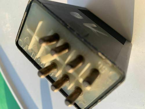

Außerden sollte man routinemäßig die Sockelpins prüfen, ob sie sich geweitet haben (schlechtes Beispiel im Bild 2.)
und dann zusammendrücken wo nötig.

An dem KPR hat man unterhalb mittig am Plastikgehäuse wie 2 Führungserhöhungen "Nippel" 😁
Zu den benachbarten Relais Links
Befindet sich eine Trennwand ziemlich eng
Dadurch sitzt das KPR leicht schräg
Der Sockelsitzt zwar mit leichtem Spiel in der Führung
Dennoch ist nur eine kleine Schräglage möglich.
Darum habe ich diesen Nippel linksseitig weggeschliffen, um einen guten sitzt zu ermöglichen
Sockelpins habe ich alle nochmal nachgelötet und verengt gebogen
So das guter Kontakt vorhanden ist
Und die kontaktfläche der PINs leicht geschliffen
Der Nippel 😁

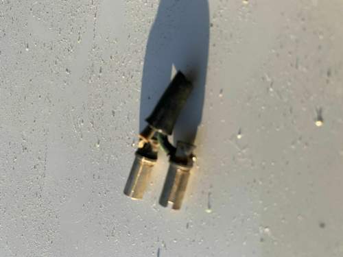

Ich habe aber festgestellt bzw. Behoben das der Kaltstartsteller welcher vom kpr mit angesteuert wird defekt war und dort wohl ein Kurzschluss war er war defekt das er innerlich bentin zu den anschlusspins hochdrückte
Und das demnach feucht war

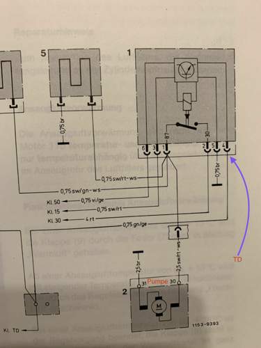

Ich habe alle 3 kpr geprüft die ich da hatte
0015453405
Und festgestellt das bei angelegter Zündung bzw + 12 ab im ausgebauten Zustand die Pumpe nicht für 1 s durchschaltet
Also 50 -
30+
87 Messgerät dran
15 zündplus
Das schalten alle 3 relais nur ein
Und die spule für den Kontakt der Pumpenansteuerung bleibt unbetätigt
Bringe ich einen + auf den Starter + also 50
Schaltet der Kontakt durch und die Pumpe wird angesteuert
Genauso wie beim td signal wo durch ja wohl die spule gehalten wird wenn der Motor läuft

Kannst Du nochmal wiederholen:
Es geht darum daß das KPR überhaupt nicht schaltet
oder,
Es geht darum daß es nicht die 1,5 Sekunden Funktion schaltet wenn man die Zündung einschaltet ?
Ich hatte Dich so verstanden als ob nur die 1,5 Sekunden Funktion nicht ging ?
Die von db-fuchs gezeigte Schaltung trifft auf Dein Vormopf W126 Auto nicht zu. Obwohl Überbrücken von 30 + 87 bei allen Versionen die Pumpe einschaltet.

Genau es geht um die 1.5s
Sobald das kpr das Startersignal also den + bekommt schaltet das kpr bzw alle 3
Oder auch beim td signal schaltet das kpr
Also die Pumpe durch so das sie laufen würde
Wie gesagt meine Frage ist dazu ob es sein kann das ich meine 3 kpr durch den Fehler im Stromkreis
(den defekten kaltlaufsteller ) kaputt bekommen hab ...
Da wie gesagt das kpr vom Kumpel schon nach anlegen der zündspannung die Pumpe für 1.5s durch schaltet

Der kaltlaufsteller wurde gegen einen alten funktionierenden getauscht

Ich weis nicht was Du mit "Kaltlaufsteller" meinst ?
In Deinem Foto zeigst Du das Kaltstartsprühventil. Ist das Dein KALTLAUFSTELLER ????????????????????
Falls ja - was war der Fehler ? Kurzschluss in der Leitung ? Das Ding geht eigentlich nicht kaputt ausgenommen das es
leckt oder verstopft ist.
Also nochmal was ist der Kaltlaufsteller ???
