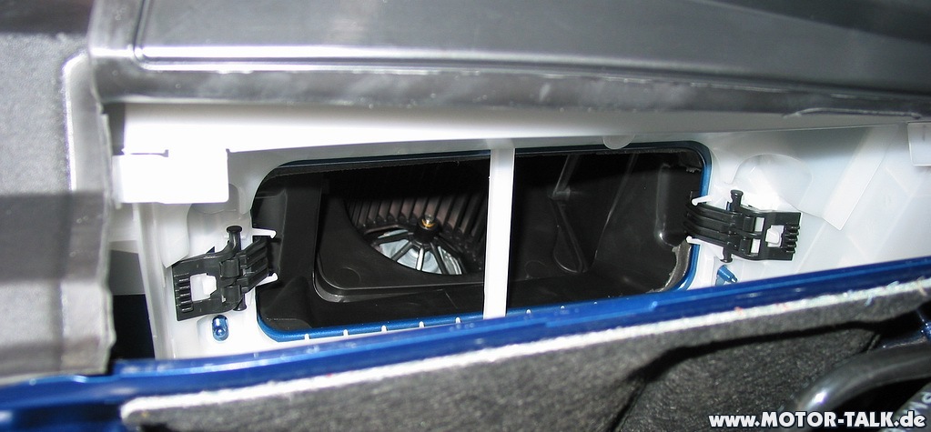

Seit längerem ist mir aufgefallen dass trotz Umluft Abgase ins Auto gelangen. Hab heute mal vorne nachgeschaut und festgestellt das die Klappe nicht mehr schließt. Kennt jemand das Problem, bzw. ist es aufwändig dass Teil auszubauen?

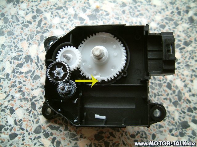

als ich das Teil wieder eingebaut hatte kam mir die einfach einen Abdruck von  den Zahnrädern zumachen.   Könnte man dann bei Bedarf welche nachgiesen. Werde ich beim nächsten mal tun.

ob die Klappe manuell funktioniert, kannst du prüfen, indem du den Innenraum-Lauffilter im Motorraum ausbaust. Die Klappe muss über das zu sehende Lüfterrad kippen, wenn sie schließt.
Ob sie automatisch schließt, ist natürlich nicht so einfach zu testen.

Habe heute auch den Stellmotor ausgebaut, nachdem ich gemerkt hatte, dass die Klappe nicht schließt. Bei mir war nicht mal ein Zahnrad kaputt, sie waren nur verkeilt. Also wie beschrieben ausbauen und Motorgehäuse vorsichtig öffnen. Schauen ob was abgebrochen ist oder eben was verkeilt ist. Manchmal hilft einfach schon ein leichter Ruck und die Räder drehen sich wieder...
Ich sage auch nochmal danke für die tollen Bilder und die gute Beschreibung!

Ich glaube, es sind nur zwei Schrauben. Wenn die draußen sind, kann der Stellmotor abgezogen werden. Beim Wiedereinsetzen darauf achten, dass sich Stellmotor und Klappe in derselben Position befinden (beide offen oder beide geschlossen).

Wenn die Zahnräder so verkantet sind, dass sich der Motor nicht mehr drehen kann, wirst du nichts hören. Du kannst ja den Stecker vom Stellmotor abziehen und messen, ob beim Drücken der Umlufttaste eine Spannung anliegt.

Inzwischen ist die Belüftungsanlage komplett zerlegt. Nur an die hintere Tx20-Schraube vom Stellantrieb ist kein rankommen. 😠
Immerhin konnte ich den Stellhebel aushängen und so einmal die Umluftklappe selbst betätigen (Anhang).
Dann habe ich ein wenig Spannungen gemessen. Das kommt mir allerdings sehr merkwürdig vor.

die Umluftklappe tut es wieder. Aber meine Güte, das war eine Aktion.
Bei mir ist das kleinere der beiden weißen Ritzel defekt. Habe die Räder etwas umgesetzt. Macht merkwürdige Geräusche und wird wohl auch nicht lange anhalten.
