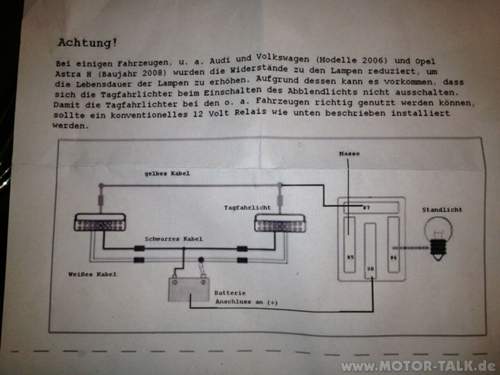

Also gerade da angerufen und Montag geht das Relais raus. Die Dame meinte, dass bei einigen Modellen - der Touran zählt anscheinend dazu - zu viel Spannung bei laufendem Motor an den Scheinwerfern anliegt und die Teile dann nur abdimmen anstatt auszugehen.
Genau so sieht es aus.Hier nochmal die Antwort die ich von Hansen bekommen habe:
" vielen Dank für Ihre Nachricht! Leider kommt es bei einigen Fahrzeugmodellen vor, dass die Spannung, die an den Scheinwerfern anliegt, dauerhaft hoch ist. D.h., dass unsere Tagfahrlichter, auch wenn diese nicht über die Dimmfunktion verfügen, diese durch die hohe Spannung trotzdem aktiviert werden! Für diesen seltenen Fall senden wir Ihnen ein entsprechende Relais! Dieses wird zwischen Tagfahrlicht und Hauptscheinwerfer geschaltet und verhindert somit das Flackern und Abdimmen! "

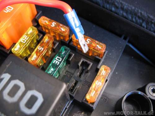

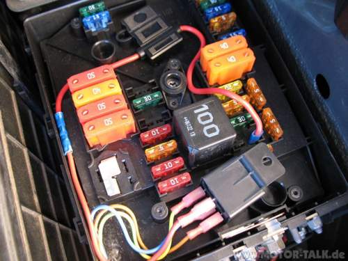

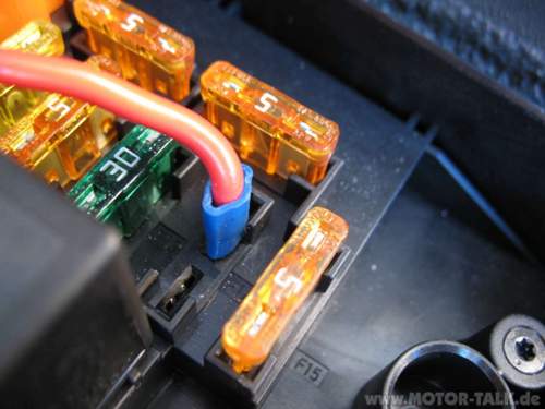

Wie schon in einem Beitrag angeschnitten ist das Problem die Pulsweitenmodulation (PWM). Sämtliche Glühbirnen werden vom Bordnetzsteuergerät nicht mit einer konstanten Gleichspannung versorgt, sondern mit einer gepulsten Gleichspannung, so auch beim Standlicht. Dadurch kann die Glühbirne sozusagen mit einer niedrigeren Spannung betrieben werden und außerdem eröffnet diese Technik z.B. eine Lampendiagnose durch Kaltbestromung beim Einschalten der Zündung.
Diese PWM-Spannung führt bei der Glühbirne lediglich dazu, daß sie etwas schwächer leuchtet (bedingt durch die Trägheit des Glühfadens). Das TFL muß aus sein, sobald das Standlicht ein ist. Zapft man für das TFL direkt die Standlichtleitung an, dann kann es sein, daß bei eingeschalteten Standlicht trotzdem das TFL ungewollt und gedimmt mitleuchtet. Eben bedingt durch die PWM erhält das TFL keine konstante "Ein"-Spannung vom Standlicht, eher ein EIN-AUS-EIN-AUS-EIN-AUS.....
Kurzum, es ist nicht zielführend, für ein TFL die Standlichtleitung direkt anzuzapfen. Vielmehr muss man sich irgendwo eine konstante "Zündung-Ein" Spannung suchen und das TFL über ein Relais schalten. Wobei die Spule des Relais dann vom Standlicht angesteuert wird. Die Relaisspule reagiert ähnlich träge wie der Glühfaden der Glühbirne und interpretiert ein PWM-Ein-Signal als konstantes Ein-Signal.
Also nochmal: Der Zündungs-Plus wird über den Öffner-Kontakt des Relais zum TFL geführt. Natürlich mit einer fliegenden Sicherung abgesichert. Der Plus der Standlichtleitung wird zur Relaisspule geführt. So funktioniert alles gesetzeskonform und es gibt hinterher beim TÜV keine Probleme!
Bei meinem 2.0 TDI habe ich den Zündungs-Plus übrigens auf dem freien Sicherungsplatz F14 im Sicherungskasten Motorraum gefunden. Soweit ich weiß, ist der für die Zündungsanlage beim Benziner reserviert.
Ein schöner Nebeneffekt: Wenn man die Zündung abstellt, bleibt die Spannung noch ca. 10-20 Sek. bestehen, bevor sie abschaltet. Die TFL brennen also noch diese Zeit weiter. Quasi ein Coming-Home Effekt!
Ein paar Pics dazu habe ich auch gemacht!

Zu dem Relais gab es natürlich auch einen Einbauanleitung.Mit dieser war es problemlos möglich alles ordnungsgemäß zu verbauen.Und natürlich kommt plus auch von Klemme 15 aus dem Sicherungskasten im Innerraum,mit Sicherung selbstverständlich.
Bin kein Elektriker,und trotzdem funktioniert's,und alles vernünftig. verbaut.

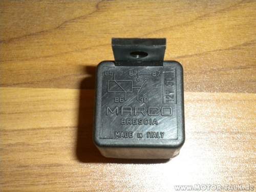

Ich habe mal ein Foto von dem Relais gemacht und die TFL laut Schaltplan wie folgt über das Relais verbunden. Von den TFL kommen drei Kabel. gelb, weiß und schwarz.
Vor dem Relaiseinbau ging gelb an Standlicht, weiß abgesichert an Zündung im Sicherungskasten im Motorraum Steckplatz 15 und schwarz an Masse.
Laut Einbauanweisung geht weiß weiterhin an Zündungsplus, gelb geht an Steckplatz 87 vom Relais uns schwarz an Batterieminus. Das Kabel vom Standlicht kommend, welches vorher mit dem gelben verbunden war geht an Relaissteckplatz 85 und Steckplatz 86 am Relais geht an Masse. Relaissteckplatz 30 geht an Batterieplus.
Wenn ich es aber so anschließe bleiben die TFL dauerhaft an, egal ob das Standlicht eingeschaltet ist oder nicht. Ohne das Relais dazwischen funktionierte ab Standlich bei Zündung ein alles einwandfrei und bei laufendem Motor dimmten die TFL immerhin ab.

Eigentlich sollte deine Konstruktion funktionieren. Okay, normalerweise kommt auf Relais Kl.85 die Masse, nicht auf 86. Ist aber egal, geht auch andersrum.
Hörst du das Relais denn klacken, wenn du das Standlicht einschaltest? Und wenn es klackt, hast du wirklich auf Relais Kl.30 den Batterieplus anliegen. Und kommt dann der geschaltete Batterieplus über dem gelben Draht an Kl.87 überhaupt beim TFL an. Kabelbruch? Was anderes wüsste ich jetzt auch nicht mehr, irgendwo hast du einen Wurm eingebaut!
Ja, es klackt wenn man das Licht an macht. Ich meinte auch Masse an 85 und die Standlichtleitung an 86. Das einzige was ich noch prüfen könnte ist der Massepunkt, ob der richtig Kontakt hat.
