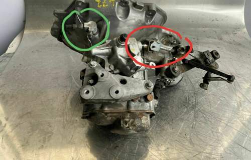

Ausbau
Kann es mir evtl einer von euch machen?
Ich bin mit meinen eigenen Projekten mehr als ausgelastet, sorry.
Da der Astra nicht mehr fährt und ich bei Kassel wohne, dazu selber einiges zi tun hab.........
Kein Problem, trotzdem danke
Einen Ort zum Schrauben haste nicht? Eine gute Anleitung zum Wechsel der Kupplung mit allem was dazugehört gibt es sonst im Buch "So wird's gemacht" für den Astra G. Spezialwerkzeug braucht man nicht viel, ich hatte eine Motorbrücke besorgt, um Motor und Getriebe sicher abfangen zu können. Den Vorderwagen hatte ich so hoch es ging auf zwei Böcke gestellt und der Platz reichte dann aus, um das Getriebe unten raus zu bekommen.
Wenn du dir zwei Tage dafür reservierst (brauchste natürlich nicht komplett, nur eben aufteilen damit du nicht an einem Tag bis ans Limit musst) und konzentriert und gründlich arbeitest ist das machbar.
Wenn man es selber macht hat man gleich die Chance z.B. die Motorlager mit zu tauschen. Bei ausgebautem Achsträger kommt man eben super dran an das hintere Motorlager, Stabibuchsen und Traggelenke/Querlenker..
