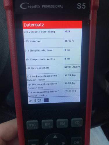

Moin Leute, ich hab ein Problem mit meinem E280 M272 Bj. 2005 mit 150.000 km.
Es fing an als ich einen Nockenwellensensor tauschen wollte, was ich auch tat. Dann wollte ich die klipse der Sensoren tauschen da alle abgebrochen waren und hab bei einem leider Kabel vertauscht.Sind ja immer drei pro Sensor. Daraufhin habe ich eine Fehlermeldung erhalten. Dsnn habe ich die Verkabelung berichtigt. Meinenich zumindest und dann lief es wieder. Und jetzt plötzlich habe ich Fehler bei beiden Sensoren linke Seite, der Gebläsemotor ist voll am Eskalieren sobald die Zündung an ist und geht nicht mehr aus. Kühlmittelsensor wird dann als Fehler angezeigt. Ich hab jetzt auch die Kabel in allen Variation untereinander durchgetauscht und immer kommt der gleiche Fehler. Gestern war ich auf der Bahn. Der Motor läuft scheiße und wenn ich Vollgas gebe habenich weniger Leistung und der Motor klingt dumpfer. Lese ich dann den Speicher aus kriege ich noch ne Fehlermeldung Saugrohrsensor defekt oder mechsnisches Problem. Da sieht aber alles gut aus. Was soll ich nun machen?

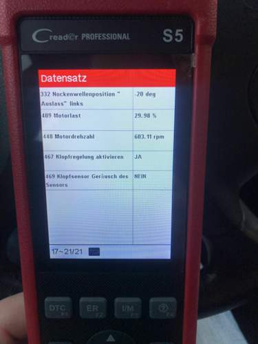

Ich habe die Daten während der Fahrt beobachtet. Die Daten der linken Nockenwellen ändern sich nicht. Da wird auch immer Fehler angezeigt. Die rechten variieren permanent.

Lösung: Die Nockenwellensensoren und noch paar andere Sensoren werden durch masse geschaltet. Wenn die 5V anliegen mach nicht lang rum du hast das MSG zerschossen.
Wie du es testen kannst? Masse auf einer der Sensoren extern legen dann wird es laufen. Hatte schon einige ME97 damit....
2x Möglichkeiten Masse extern löten oder MSG aufmachen und reparieren.
Gebläse ist am eskalieren weil kein Temperatursensor - > Schutzfunktion.
Die sensoren haben eine Masse Sammelstelle ist ca. oben am Saugrohr.
Wenn ich mich nicht irre war es am Stecker glaub ich Pin27 muss mir selber die Unterlagen nochmal anschauen. Brück einfach an einem Sensor die Masse wenns Auto läuft weißte Bescheid dann kannst an den Stecker gehen und dort ein Kabel löten und gut ist.
