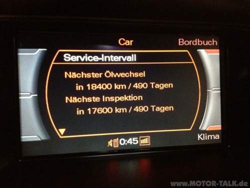

Ich habe folgendes Problem nach meinem Ölwechsel beim 🙂
Nach dem Ölwechsel zeigt mein MMI unter dem Punkt Serviceintervall
nach drücken der Car Taste folgendes an:
Ölwechsel in 21300 km
Darunter wann die nächste Inspektion fällig ist.
Sowie das jetzt unten links ein weiter Pfeil vorhanden ist der darauf
aufmerksam macht das weiter geblättert werden kann.

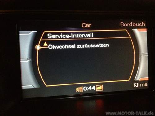

Macht man dieses, so steht dort Ölwechsel zurücksetzen?
Ich habe dieses dem 🙂 gezeigt und er hat dort rumgedrückt,
danach stand dort Ölwechsel in 15000km , also fester Intervall.
Er ist daraufhin wieder in die Halle und hat das wieder auf flexibel
umgestellt. Anzeige wieder 21300km.Er meinte das würde jetzt wieder
ein paar Tage/km dauern bis der Computer wieder richtig rechnet.
Dem ist leider nicht so !!!
Meiner Meinung nach müsste der Bordcomputer nach einem Ölwechsel
30000 km anzeigen und dann je nach Fahrweise/Stil automatisch runterrechnen. Habe ich da Recht,oder liege ich da falsch ?
Auch war vorher nie ein weiterblättern bei der Anzeige von Ölwechsel und
Inspektion möglich. Ist das bei euch auch so ?
Habt Ihr vielleicht eine Idee was falsch gemacht wurde , bzw. was der freundliche machen muss damit das wieder in Ordnung kommt ?
zum Auto : ich habe ein A4 Avant 8K von 09/2008 , Ambition 1,8 160 PS,
Multitronic.
Wäre euch für Hinweise echt dankbar.
MfG. bim991

weiterblättern und den Ölwechsel manuell zurücksetzen ging aber schon immer. Ist bei allen so.
weiterblättern ging schon immer! (zumindest bei meinem)
außerdem muss nicht unbedingt 30000km bis zum nächsten Ölwechsel drin stehen...hängt wohl auch davon ab wie man zuvor gefahren ist...
Also bei mir nicht...
Denn wenn du auf flexible hast dann sollte dort eingentlich auch kein punkt zum zurücksetzten sein. Oder? Der punkt oelwechsel zurücksetzten steht glaube nur bei festen intervall....
Wenn ich mich irre korrigiert mich
Der Punkt "zurücksetzen" ist - zumindest bei meinem 2012er A5 - auch bei flexiblem Intervall vorhanden damit man einen normalen Ölwechsel ohne Diagnosesystem machen kann. Danach hat man natürlich kein flexibles Intervall mehr, das muss immer mit dem Diagnosesystem eingestellt werden.

runterblättern kann man immer! Den Menüpunkt gibt es immer. Ist so auch in der Anleitung beschrieben!
Außerdem ist es normal, dass nach dem Ölwechsel ein verkürztes Intervall angezeigt wird, da zur Berechnung des möglichen Service Intervalls Daten deiner Fahrweise von vor dem Ölwechsel herangezogen werden, dies war bei mir auch so, die Anzeige pendelt sich dann während der nächsten Wochen immer genauer ein.

den Menuepunkt mit dem "manuellen Ölwechsel" gibt es schon seit Beginn den B8, das haben meine Vorschreiber ja schon bestätigt. Damit kann ich jederzeit vom flexiblen Intervall selber auf Festintervall umstellen, bzw. kann jede "einfache" Werkstatt den ÖW durchführen, ohne etwas programmieren zu müssen. Und ich kann auch nicht Longlife-Öle verwenden, wenn mir das besser gefallen sollte.
Dein aktueller Intervall von 14.000 Km: Entweder hat die Werkstatt das nach dem herumprobieren vergessen, den Intervall richtig zurückzustellen, damit steht er noch auf 15.000 / jährlich.
Oder Du bist die letzten 1000 Km viele Kurzstrecken gefahren, da bricht der Wechselintervall dann auch übermäßig ein.
Was sagen denn die Tage bis zum Service?
