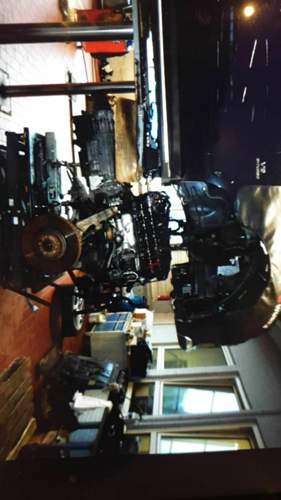

Derzeitiger Stand!
Img-20211020-wa0001
^Sieht brutal aus.
Keine Glaskugel, das nennt man Erfahrung :-)
Du machst auch keine halbe Sachen!
Und, was macht der Motor?
Kleine Update
Alle schadhaften Teile erneuert,sollte ihn heute abholen aber er springt nicht an,jetzt geht's erstmal ne Woche nach Mallorca und auf dem Rückweg ist er hoffentlich fertig,ich melde mich!
