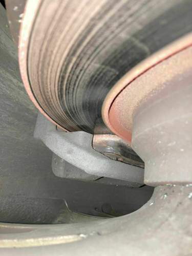

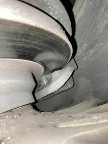

mit welchen Brembbelägen/Scheiben habt gute Erfahrung für eure ML - kein AMG?
Ich besitze ein W166 CDI 250 und hatte Beläge und Scheiben von der Marke Brembo. Jedoch ab gewisse Abnutzung fingen sie immer quietschen beim Bremsen - obwohl sie nicht abgefahren waren.
Ich habe zuletzt mal über Bosch Bremsbeläge für Hinten entschieden, (Kombination mit vorherigen Brembo Scheiben) jedoch nach 200km habe festgestellt dass auf der linken Seite rötliche Bremsstaub (kein Rost) gibt, die rechte Seite ist i.O- siehe Bilder.
Das Bremsverhalten/Perfomance ist allerdings ganz normal nix unauffällig, wobei ich bisher ja nur kurz Strecke - Innerorts unterwegs war.
Hat jmd. so eine Erfahrung mit Bremsbelägen? Normales Verhalten bei der Kombination aus unterschiedlichen Herstellern oder defektes Material (Bremsbelag) ??
Viele Grüße aus Hamburg

Sieht aus wie Überhitzung, Bremskolben schwergängig oder Handbremsbacken nicht frei .
Der rote Staub, wird Rostanrieb vom Rand sein.
