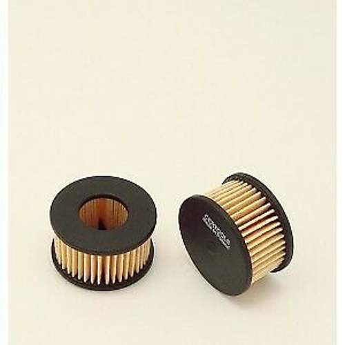

2x neue Gasfilter sind auch da.
Ich werde das ganze nochmal aufmachen wenn die neuen/gebrauchten Klimaleitungen da sind damit ich nicht mehrmals alles aufreise.
Ich werde mir auch ein Interface für die Gasanlage anschaffen in naher Zukunft.
