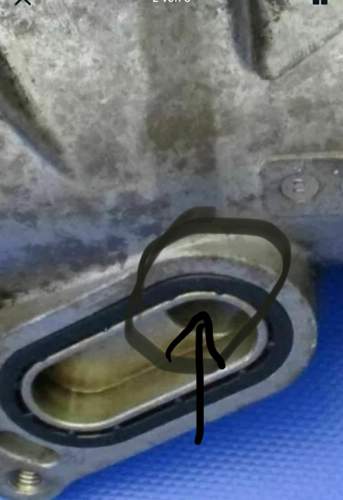

Ein ähnliches Problem habe ich am Ölkühler, den habe ich auch schon zweimal rausgehabt und neue Dichtungen verbaut. Hier ist allerdings ein kleiner Riss an der Innenseiten wo die Dichtung sitzt. Vermutlich hängt es damit zusammen. Wie der dort reingekommen ist kann ich nicht sagen. Der war schon drin. Ich stelle mal ein Bild ein.

Das Bild ist aus dem Netz, ich wollte nur zeigen wo sich der Riss befindet. Er ist an der Innenseite bei der Dichtung.

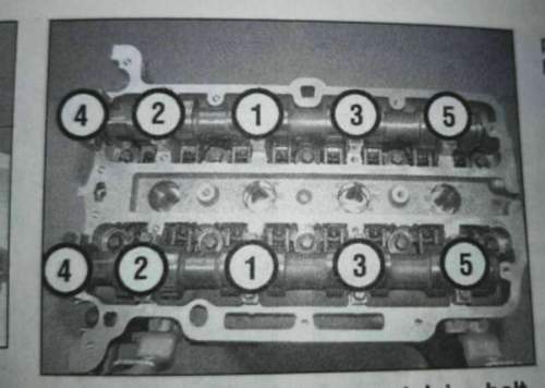

Das mit dem Anzugsmoment ist mein Problem. Ich kann 8N ganz schlecht einschätzen.
Ziehst Du die Schrauben aus der Mitte her an? Oder eher von aussen nach innen?

Gibt es auch eine Reihenfolge der Schrauben am Deckel? Das sehe ich in dem PDF nicht
Ich würde von innen, also in der Mitte über Kreuz nach außen arbeiten.
Weil wenn man von außen anfängt verspannt sie sich.
8 nm sind einfach einmal mit der Hand festgedreht, am besten holst du dir mal nen Drehmoment und dann hast es auch bald im Gespür
Ich würde von innen, also in der Mitte über Kreuz nach außen arbeiten. (Genauso ist es bei der ZKD auch)
Danke für den Hinweis. Das ist nix. Die sind definitiv fester. Jetzt sowieso
Hier ein Schema

Nochmal zu dem Riss:
ich habe mal die Stelle markiert, wo der Riss am Ölfiltergehäuse ist.
Kann es dadurch zur Leckage kommen??? Irgendwie erklärt sich mir das überhaupt nicht.

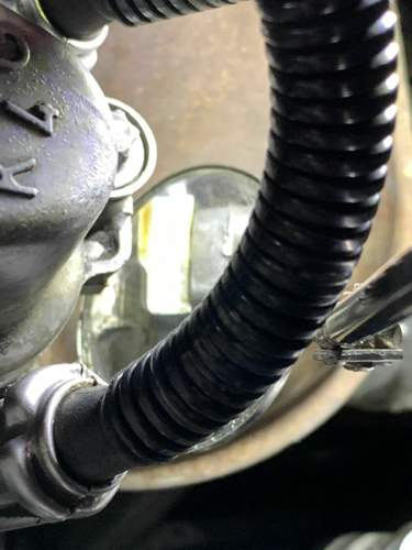

Sorry hier das Bild
.jpg
Kann es sein, dass das lecken durch das falsche Öl verursacht wird??? Ich hatte mal sowas gelesen....
