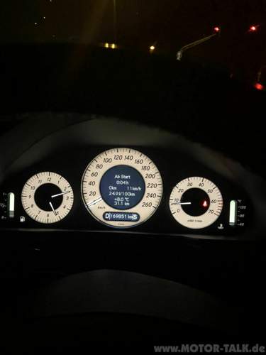

Seit 2 Tagen habe ich das Problem das wenn der Wagen kalt ist (W211 vormopf 320 Benziner) stark ruckelt Drehzahl Schwankungen das alles im Stand als ob er ankämpft rund zu laufen wenn ich dann voll aufs Gas trete kommt er wieder zu sich . Habe heute Fehler auslesen lassen weil ich von Zündkerzen ausging den genauen Fehlercode habe ich leider nicht im Kopf es hieß Lamdasonde links vor-kat kann es da dran liegen ? Heute morgen nach der arbeit ist mir aufgefallen das dass KI auch verrückt spielt wagen vielleicht seit ner Minute am rollen enorm hoher Spritverbrauch unrealistisch gefährdete Zeit + km stand ab Start .
Im Anhang ein Foto vom KI und ein Video vom Kaltstart .

Kleine Info am Rande 30 Sekunden später im KI 11minuten fahrt 16km hab vielleicht ein Heimweg von 2km
