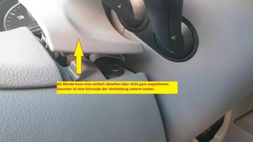

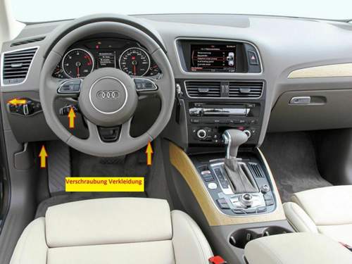

Abdeckung links der Sicherungen entfernen, Verkleidung unterm Lenker demontieren. Es sind 3 Stecker an der Verkleidung.

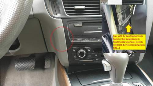

Multimedia Interface ausbauen. Hier ist darauf zu Achten, daß das Interface direkt unter der Front 2 Stecker hat. Auf die aufpassen und nicht abreißen. Also das Interface paar zentimer rausziehen, unten die 2 Stecker abstecken, dann könnt Ihr es ganz herausziehen und die hinteren Stecken abstecken.
Nun durch die Öffnung im Fußraum mit dem Schraubenzieher den Summer Vorsichtig samt Plastikschrauben auskeilen. Aufpassen das Ihr die Schrauben nicht verliert.
Jetzt könnt Ihr euch den Summer in den Freiraum vom M-Interface reinlegen und dort austauchen.

Platzierung-summer
Verschraubung-verkleidung
Blende-lenker
