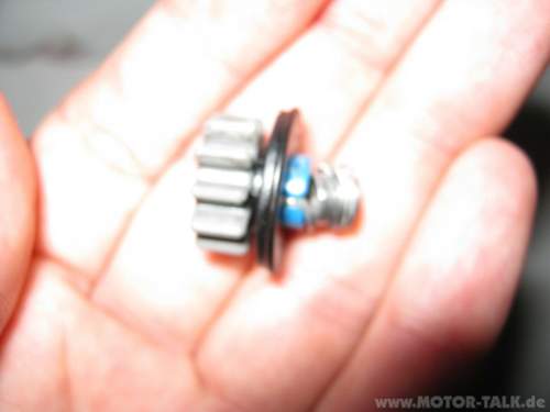

Hallo
ich habe auch das problem mit den handschuhfach. Der knallt immer so hart auf.
Ich habe paar bilder gemacht.Wie man auf den bildern sieht ist das gewinde bzw diese spirale kaputt gegangen und sie kann man auch nicht mehr zurecht biegen. Welche nummer ist das auf den bild??
Ich glaube die 115 oder??
wie kann ich das wechseln?? muss ich von der seite ran wo das radio ist oder kann ich auch von der handschuhfach seite??
gibt es einen trick wie man den handschufach entfernt? ich mein von der verankerung weil das total schwer geht, habe immer angst das was abbricht.

Hi odogpl,
also das Wechseln ist kinderleicht.
Handschuhfach komplett entnehmen, das alte Gewinde rausklippsen und neues reinsetzen.
Das alles hat bei mir keine 5 Minuten gedauert.
Das Handschuhfach geht auch ganz leicht raus, ohne Gewalt.
Einfach komplett bis unten auf klappen, dann kann man es rechts und links aushacken. Sieht man normalerweise auch sofort.
Mfg,
Benny
hi
hast du meine fotos gesehen??
war bei dir auch das ding kaputt oder welches problem hattest du ??
werde diese woche mal das kaputte teil beim MB kaufen und diese woche
versuchen mal dran zu machen.
gruß
Ja genau das Ding, und genau der selbe defekt. Die Fotos hätten von mir sein können.
