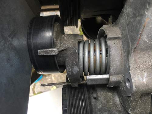

Riemenspanner wollte ich dann auch komplett ersetzen, das geht aber nicht. Hier stört wieder der Träger (siehe Foto). Um diesen rauszubekommen muss man die ganze Halterung von dem Klimakompressor, die mit 3 dicken Schrauben befestigt ist. Das wollte ich dann auch nicht und habe den alten Riemenspanner wieder eingesetzt und nur die Rolle gewechselt.

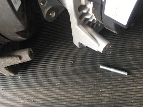

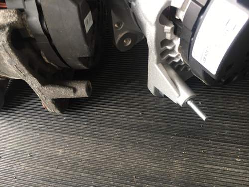

Weiß jemand wozu dieser Stift an der neuen Lichtmaschine gut ist?
bist du mit der neuen Lima schon gefahren?
ich hatte das Problem dass der A2 eine spezielle nur für den A2 nutzbare Lima braucht. die von dir verbaute kommt vom Golf 4.
der Fehler bei mir immer eine Fehlermeldung nach 10 min Fahrtzeit .
Peter
@spider1400 Zur Info: solange die Leistung passt und sich der Generator verbauen lässt, sollte er auch funktionieren. Als Beispiel: einer meiner BBY fährt mit einer LiMa aus dem Hella-Programm, die aus einem Seat stammt, aber angeblich nicht mit dem A2 kompatibel sei. Sie hat auch einen Bolzen, der etwas lang ist, aber das schmälert nicht ihre Funktion. So läuft der Generator seit Jahren ohne Probleme; damals war einfach keine passende beim Verwerter vorrätig, also musste ich diese nehmen, bei der die Befestigung passte. Falls die Generator-Lampe angeht, stimmt etwas mit dem Regler in aller Regel nicht; ein frühzeitiges Zeichen für einen möglichen Defekt. Das gilt aber nur für bestimmte Fehler, denn ich hatte zwei Generatorfehler, die ganz ohne Vorwarnungen kamen, während der Fahrt war irgendwann einfach die Starterbetterie leer gesaugt und damit dann auch Schicht im Schacht.
@spider1400 "spezielle nur für den A2 nutzbare Lima" ....Noch nie was davon gehört.
Internet sagt für BBY HSN / TSN 0588 / 734 passt die o.g Lima. Eine Klima is on board und das habe ich bei der Auswahl der Lima auch berücksicht. Mit Golf 4 oder auch anreren Pkws hat eine Lima nichts zu tun.
Die Bohrungen passen und die Leistung 14V - 90A ist identisch mit der ersten orig, Lima. Fahre schon paar Tage damit, alles in Ordnung.
