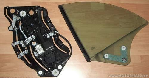

ich habe kein Cabrio, aber bei mir sind die Kunstoff Ritzel defekt ( habe keine Elektrischen ) und das Fenster fährt nicht mehr runter. Ich warte jetzt auf die Lieferung und werde mich dann ran geben den gesamten Fensterheber auszutauschen

Es sind fast immer die Kunststoffrädchen (egal ob manuell oder elektrisch). Die gehen gerne aufgrund mieser Qualität kaputt, und zerstören dann somit die (elektrische) Mechanik.
Ich habe ja schon die ketzerische Vermutung, dass das verwendete Platikmaterial die Hitze und Wärme in seinem Herstellungsland (Mexiko) speichert, und dann im kalten Europa, wegen der extremen Temperaturschwankungen, dieses physikalische Phänomen, seine dortigen Besitzer zu den Werkstätten fahren lässt...😁
Meiner Information nach, gibt es tatsächlich mittlerweile ein Reparaturkit, so wie für den Golf IV auch (gleiches Problem....😉).
Lediglich für die hinteren Seitenscheiben des Cabrios gibt es das nicht, das sind dann mal locker 450,- Euro für ein komplett neues Fenster mit Antriebseinheit (weil alles erneuert werden muß...), nur weil ein Plastikrädchen defekt war - mit dem Materialwert von noch nicht mal 1,- Euro...
Ein Leidgeplagter😛
