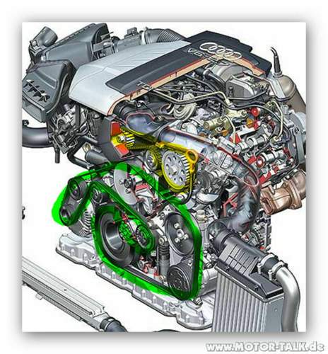

@ Senti:
laut der mir vorliegenden Unterlagen treibt der Zahnriemen (gelb) die Hochdruckpumpe an. Der Keilrippenriemen (grün) ist für Drehstromgenerator, Flügelpumpe und Klimakompressor zuständig.
Beide Riemen sind vorne zwischen Motor und Kühler angebracht deswegen verstehe ich nicht was Du mit Fahrer- und Beifahrerseite meinst ??
Ashampoo-snap-2014-08-15-21h55m05s-006
Hast Dir aber richtig Mühe gegeben bei der Zeichnung.... 😁
Ich habe das anders in Erinnerung... :/
Der 3.0 Tdi wird ja nicht viel anders sein als der 2,7er auf dem Bild.... ?! Oder ?
ich hab einfach das erste passende Bild genommen was ich finden konnte und dabei keinen Wert auf 2,7 oder 3,0 gelegt (wozu auch?). Nach dem Hochladen war mir aber fast klar das ich das 2,7 bessser weg gemacht hätte 😁🙂
