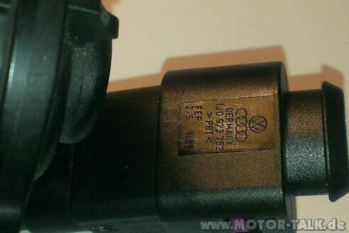

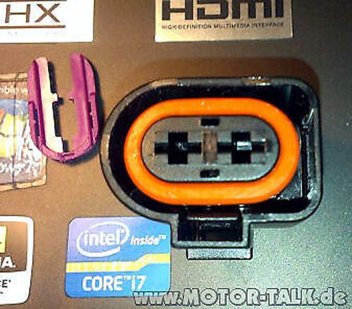

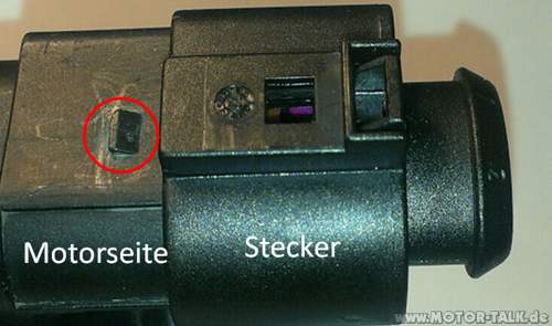

Prüfe mal nach ob der Kabel-Stecker in der arretierten Position ( auf der Nase) bleibt. Ich bekomme auch diesen Fehler und bei mir liegt es daran dass der originale Stecker immer wieder etwas zurück oder rausrutscht. Selbst wenn man muss mit grosser Kraft den Stecker auf den Stellmotor schiebt.
Ursache ist auch ein Nachlassen der Spannung der Zunge des Steckers sowie die doch relativ grosse ovale Dichtung (orange) die wie eine Feder wirkt.
Habe das bei mir getestet und wie erwartet rutscht er immer wieder etwas raus. Habe mir jetzt Ersatzstecker besorgt und werde sie wenn ich mal Lust habe austauschen.
Das ganze Kabel tue ich mir nicht an.
