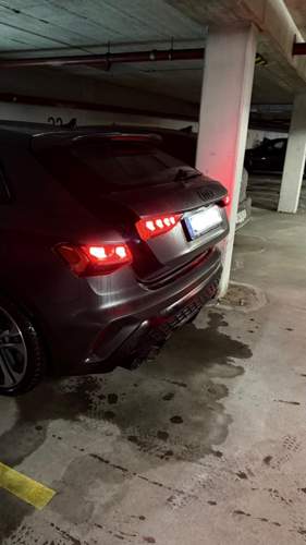

Bei meinem S3 FL schliesst die elektrische Heckklappe bei 30 Versuchen, 10x nicht. Hat das Problem noch jemand bei seinem FL? Sie geht zu, piept und öffnet sich wieder, obwohl nichts im Kofferraum ist, dass stören könnte.
.jpg
Jepp gleiche Problem, kannst zu Audi fahren… mir wurde noch nicht genau gesagt was getauscht wurde da ich noch keine Rückmeldung.

Hatte bei unserem A3 8Y aus 2021 lange gebraucht um zu verstehen warum die Heckklappe schliesst und wieder öffnet und blinkt, da ich mit dem Keyless Schlüssel dabei auf dem Fahresitz saß da er meinte dass sonst der Schlüssel eingeschlossen werden könnte.

Das ist bekannt aber wenn man den Schlüssel in der Tasche hat und nicht zu geht liegt es an was anderes.
Bei mir wurde was am Schloss getauscht. Seit dem geht’s.
