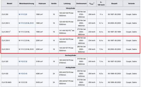

Jetzt eben die Frage: ist es möglich das es mehrerer Motorvarianten innerhalb des 230k gibt und er deshalb nicht passen könnte? Es ist ein w208 Cabrio 230k bj. 07/1999 also vormopf. Beim bestellvorgang war nichts dergleichen ersichtlich. Passend für w208 und w202

"ist es möglich das es mehrerer Motorvarianten innerhalb
des 230k gibt und er deshalb nicht passen könnte"?
Antwort: JA... siehe Bild unten.
Abhängig von der Motorversion kann z.B. das Interface
(Anschlußstecker) des Motorsteuergerätes unterschiedlich sein... :rolleyes:
