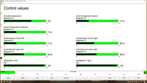

Habe ja gestern versucht den Fehler E71D Zusatzwasserpumpe aus dem IHKA zu löschen, ging aber nicht. Heute habe ich es erneut versucht und es hat funktioniert. Danach Standheizung eingeschaltet und nach einer schnellen Zigarette kam von der Frontscheibendüse *nur* Mittig (von der gesamten Länge nur ein kleiner Bereich) langsam warme Luft.
Während der Fahrt daraufhin wieder nicht so wie es sollte. Also, eher kalt.

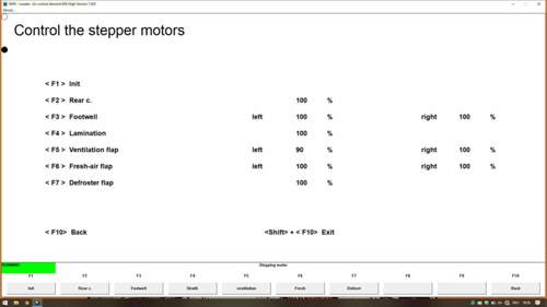

Gibt es eine Möglichkeit mithilfe von INPA das Umschaltventil anzusteuern. Habe gerade eine gute Halbestunde verbraucht es zu suchen, jedoch nicht gefunden. Zusätzlich möchte ich hinzufügen, dass ich leider Rheingold nicht besitze und es auch nicht finden kann...
Im Anhang habe ich mal 2 Screenshots was ich gefunden habe.
Weiß einer was Lamination in Verbindung mit dem Gebläse ist? Der Wert war auf 0% und selbst bei maximaler Gebläsestufe kam nicht so viel (wenn meine nicht vorhandene Heizung an ist). Auf 100% hat das Gebläse erst richtig Gas gegeben (wie bei der Klima auf max), so wie es eigentlich sollte.
Screenshot
Screenshot
Manchmal hat man auch von defekten Klimabedienteilen gelesen. Vielleicht mal nen Kumpel fragen und umstecken.
Hmmm.... Klima selbst im Menü umgestellt... Wärmer kälter etc
Themenstarteram 28. Oktober 2020 um 18:16
@Ecce schrieb am 28. Oktober 2020 um 19:10:28 Uhr:
Dies habe ich per INPA vorher recht gut testen könnten mit dem Live Werten und es hat alles gestimmt.

@KrySko_ schrieb am 28. Oktober 2020 um 19:16:19 Uhr:
Ok... dann kannst das ja schon mal ausschliessen. Hast du mal die Standheizung richtig laufenlassen?
Ich meine, bis zum Schluss ?
Würde ich mal machen. Dann siehst du, ob sie sicher funktioniert und wärme abgibt/erzeugt.
Lamination dürfte die Fond Schichtklappe bzw. das Poti dazu sein. Dreh mal dran, dann sollte sich der Wert ändern.
Das Ventil gibt's nur bei Standheizung, ich würde es deshalb irgendwo in den Ansteuertests der Standheizung vermuten.

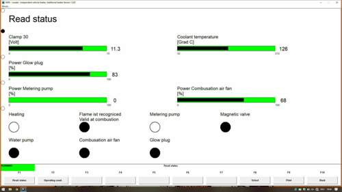

Leider gibt es da nur Standheizung an/aus und Dosierpumpe.
So sah, dass bei mir aus. Nachdem ich zurückgekommen bin habe ich die Standheizung kurz angemacht und eben nachzuschauen, ob hier etwas passiert. Das Magnetventil ging "an" also hat es laut dem Status geschalten. Power Metering pump also Dosierpumpe ging dann auch langsam an. Die Kühlwassertemperatur kann ich mir nur mit einem Software/Lesefehler erklären, da diese laut BC bei 100° lag.
Status
