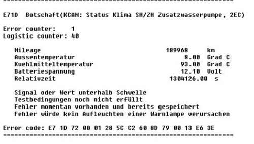

Bin seit zirka einem Jahr Besitzer eines E60 523i non LCI (2005er, N52B25) mit Standheizung (leider, I guess).
Seit längerer Zeit habe ich Probleme mit der Heizung.
Alles begann als das Gebläse schwächer wurde bzw. die Luft kälter. Bis der Totalausfall kam. Heizung an und das Gebläse hat nichts gemacht. (Klima und Gebläse funktionieren in der Kombination ohne Probleme)
Danach habe ich das Heizungsventil tauschen lassen und man siehe da, nun kommt wenigstens Luft raus, zwar nicht warm oder besonders stark (im Vergleich zur Klima), aber hey wenigstens etwas 🙂
Trotz dem Vertrauen zu meinem Mechaniker habe ich das System nochmals selber entlüftet, jedoch hat dies auch nichts gebraucht. (Deckel auf, Temperatur auf Max, Gebläse auf min und 10s Gaspedal gedrückt halten)
Teilweise gibt es gar keine Heizleistung und teilweise bekomme ich lauwarme Luft. Mir ist aufgefallen, dass die lauwarme öfters auf der Autobahn bei 130km/h kam, jedoch kam bei den letzten zwei längeren Fahrten nur kalte Luft (alle Düsen + Frontscheibe), was bei den anstehenden Temperaturen nicht besonders angenehm ist.
Thermostate würd ich derzeit ausschließen, da die Temperaturen auf der Autobahn bei "Beschleunigungsorgien" bis auf zirka 105 Grad steigen und dann auf zirka 80 Grad fallen. In der Stadt pendelt sich die Temperatur zwischen 80-90 Grad ein.
Fehlerspeicher wurde vor paar Tagen mithilfe von I*** ausgelesen und folgende Fehler wurden angezeigt:

Zum Fehlerspeicher:
Daraufhin habe ich den Fehlerspeicher selber ausgelesen und die Standheizung wirft kein Fehler, jedoch ist im KLIMA Fehlerspeicher noch immer der Eintrag E71D Zusatzwasserpumpe, welchen ich nicht löschen kann, da er immer wieder kommt. (Bild im Anhang).
Nun bin ich Ratlos...

Bei 93° Motortemp. kann man die Heizung soweit ich weiß nicht mehr einschalten. Versuch's doch nochmal, wenn der Motor kalt ist. Da die Heizung selbst keine Fehler mehr gespeichert hat, sollte sie soweit erst mal iO sein. Ich kann mir auch nicht vorstellen, dass dich der Webasto Service vom Hof fahren lässt, ohne die Heizung nach der Reparatur auf Funktion geprüft zu haben.
Wenn sie bei kaltem Motor wirklich starten sollte, wäre interessant, ob der Innenraum dann (ohne Motorlauf) warm wird oder auch nicht.
