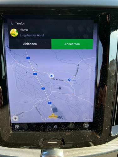

Auch wenn es den Eindruck macht, ich würde mich an der Telefongeschichte hochziehen, hier mal wieder was Neues:
Im Centerdisplay läuft Google Maps. Nun kommt ein Anruf 'rein. Wie kann ich den annehmen? Es erscheint nirgendwo ein telefonhörerähnliches Zeichen. Nun gut, denke ich, gehste mal auf die Startseite des Centerdisplay (also die physische Taste unter dem Display gedrückt). Dort erscheinen dann die üblichen vier Riesenbuttons, einer davon ist die Telefonfunktion. Normalerweise ist dann zumindest dort ein Hörer zu sehen. In diesem Fall blöderweise aber nicht. Wenn ich auf den Telefonbutton drücke, erscheint das Untermenü mit Telefonbuch, Favoriten etc..
Ich konnte das Gespräch ausschließlich über das Handy selbst annehmen. Wo ist der Fehler?

Hallo Tsep,
Ich habe es bei mir getestet - das muss so gehen (Anlage).
.jpg
:confused::confused::confused:
Diese Schaltflächen tauchen bei mir gar nicht auf :eek:

Jetzt hattest Du mich neugierig gemacht. Also ab in's Auto und vom Festnetz mein Handy angerufen. Es ist wie von mir beschrieben: Nix, keine Schaltflächen wie bei Dir :(
Hmmh, gibt's doch gar nicht... Da fiel mir ein: Das ist ja gar kein Auto, sondern ein Computer mit Rädern. Und bei Computern hilft ja bekanntlich ein Neustart. Also das Centerdisplay neu gestartet. Und siehe da: Die Buttons sind da :):)
Also danke nochmal für die Beweisführung!
